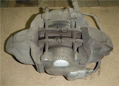

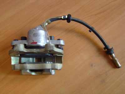

Внешний вид "классического" суппорта: Внешний вид тормозного суппорта от 2108:
классический тормозной суппорт тормозной суппорт от 2108

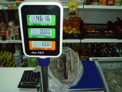

Классика:
Взвешивание классического суппорта

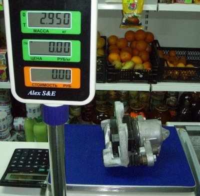

2108:
взвешивание суппорта 2108
Комментарии как говорится излишни, разница в массе чуть больше полутора килограммов. И это на каждое колесо.
