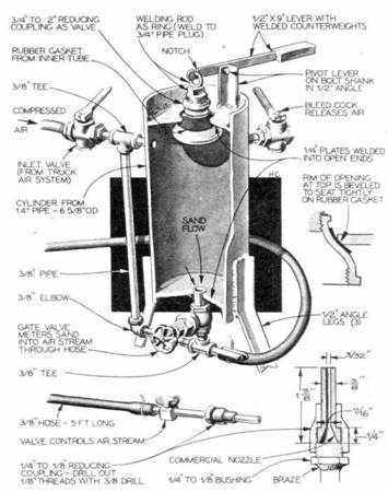

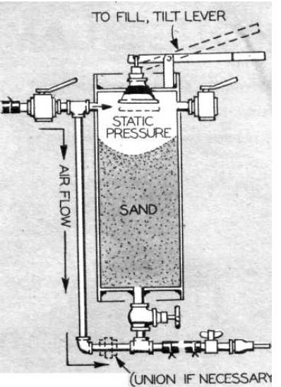

Для начала - схема пескоструйного аппарата напорного типа:
Чертеж пескоструйного аппарата При изготовлении такого аппарата используется обычная водопроводная арматура - тройники, уголки и шаровые краны.
Схема пескоструйного аппарата
Окно для засыпки песка имеет обратный конус, чтобы при подаче сжатого воздуха в магистраль оно само уплотнялось.

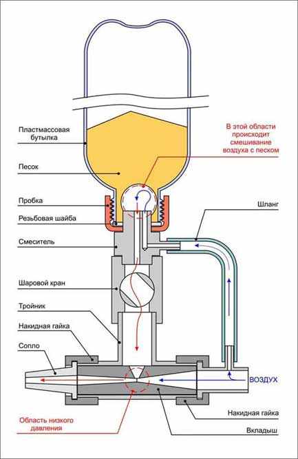

Инжекторные пескоструи.
Вот схема простенького инжекторного пескоструйного аппарата. Тут вроде и без объяснений все понятно.

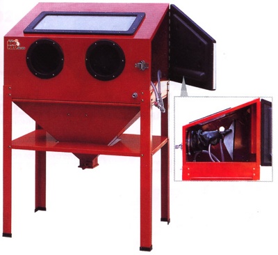

Для работы в закрытых помещениях используются пескоструйные камеры, например такая : Пескоструйная камера
Внутри камеры решетчатый настил, два рукава окно и освещение. Внизу находится бункер для сбора песка для последующего его использования.

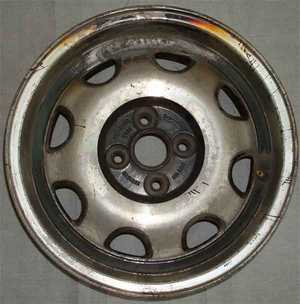

Ну и напоследок, что можно получить при использовании пескоструя:
было такСтарое колесо стало так Колесо после пескоструйной очистки
