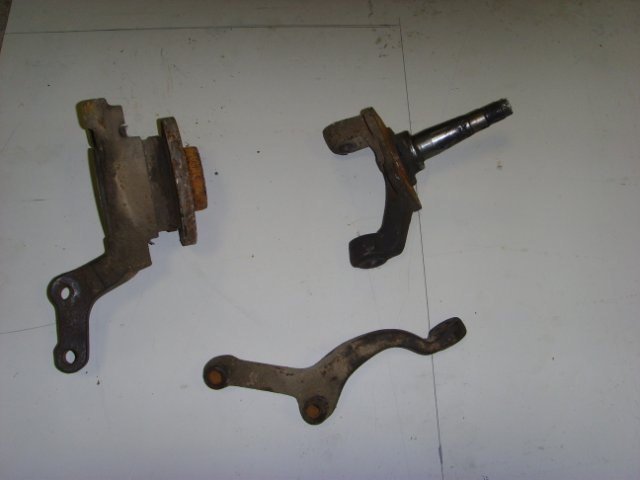

Для начала нам потребуются обычные детали - кулак от классики, кулак от 2108 и рулевая сошка от классики.
Исходные детали

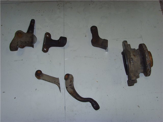

Детали рекомендуется почистить и порезать следующим образом:
Детали разрезаны
Из получившегося набора нам понадобятся следующие детали:
Нужные детали

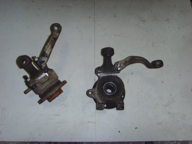

Потом собираем все на болтах и окончательно подгоняем детали по месту. Обратите внимание что плоскость уха тормозного суппорта кулака 2108 должна совпадать с плоскостью ушей куска классического кулака. Здесь же регулируем угол наклона рулевой сошки. Она будет не съемная!!!!
Сборка на болтах
После этого обязательно раздеваем кромки деталей и варим максимальным током.

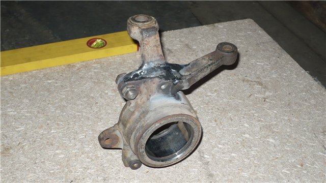

Готовый передний кулак для багги 4х4

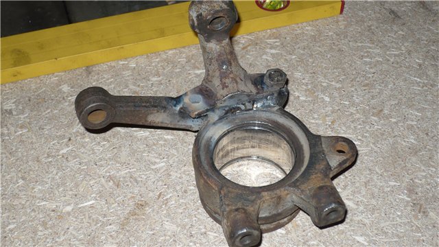

Готовый кулак для багги 4х4
