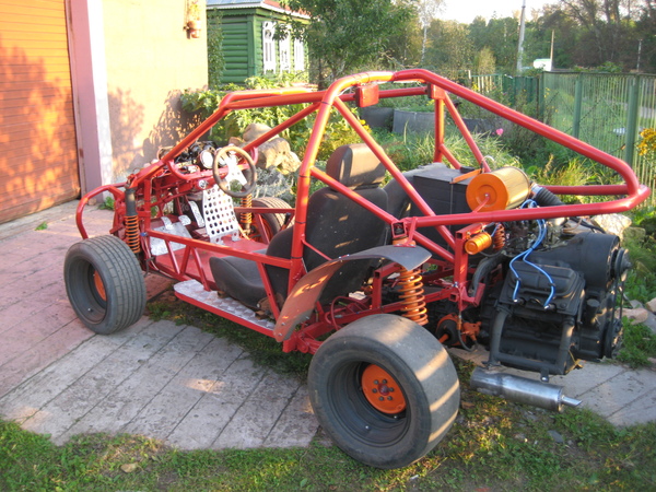

Наш товарищ CORSAMOTO сделал отличную машинку на базе ЗАЗ. Принципиальных изменений в заводские агрегаты не вносилось, сделаны небольшие улучшения и много внимания уделено дизайну, посмотрите что получилось.

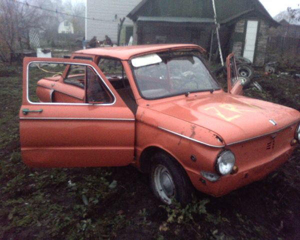

Донор - цена 300 рублей, пробег 31000 км, сожженное сцепление.
Донор ЗАЗ

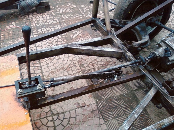

Рама багги. Узел переключения передач

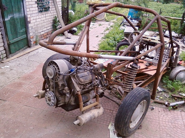

Рама закончена

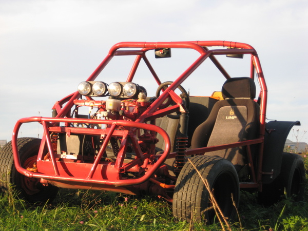

Завершенный проект - ГТЦ от Hundai, фары от скутеров, резина от формулы Русь- спереди дождевая, сзади слики.... зачем? Широкие колеса это круто!
Затраты на постройку ~ 10 000 рублей... донор окупил себя при сдаче во вторчермет.
По словам автора мощности двигателя хватает с запасом, рулится в общем уверенно, однако при разгоне есть небольшие проблемы с управляемостью.
Багги готова к выезду!

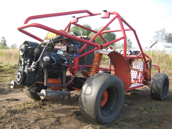

Багги. Вид сзади
Слики от формулы Русь
