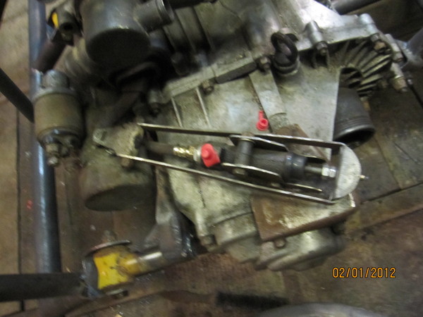

При установке двигателя переднеприводного автомобиля назад, как того требует компоновка багги, возникает проблема привода сцепления - при длине троса около двух метров выжать его практически невозможно. Приводим простой способ решения этой проблемы.
Собственно все просто, берется рабочий цилиндр сцепления от ВАз - классики и прикручивается на штатное место крепления рубашки троса. На одной из фотографий используется обрезанное штатное крепление, на другой к площадке приварено две направляющие пластины.
Вариант гидропривода сцепления
Другой ракурс гидропривода сцепления

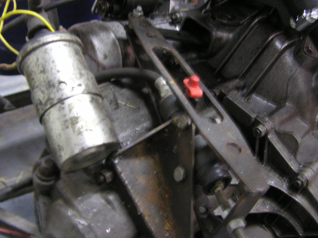

Ну и другое расположение тяг - кому как нравится, оба варианта абсолютно функциональны.
Второй вариант привода сцепления
