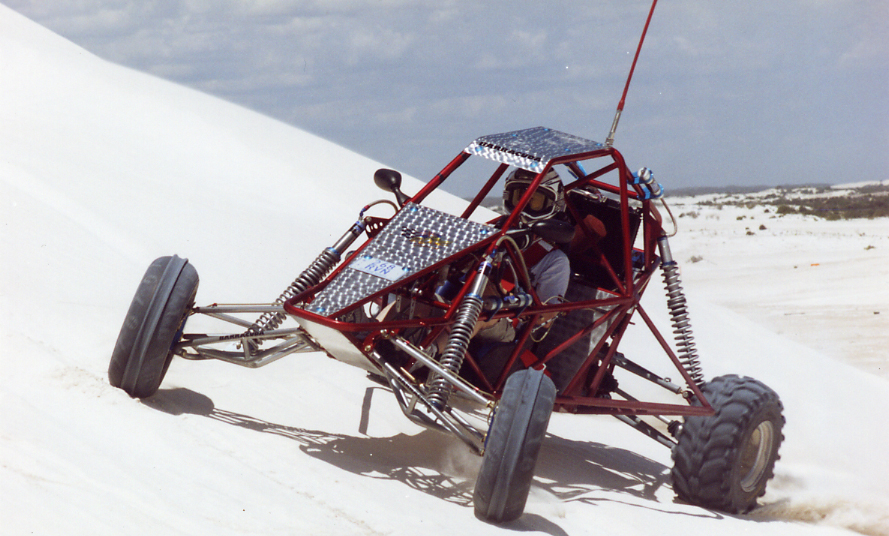

Для таких багги, как «Ураган», ST2, таких классов как минибагги, go kart допускается использование профильных электросварных труб квадратного или прямоугольного сечения. Их удобно обрабатывать в условиях гаража, но нужно помнить, что труба квадратного сечения по-другому работает на кручение, на сжатие и изгиб, в отличие от трубы круглого сечения (сопромат не такая уж и сложная штука). Но, как правило, хочется кататься и не достигать никаких рекордов, поэтому такие трубы активно используются для багги - особенно за границей. Как ни странно, но багги класса DIY - (do it yorself - сделай сам).
