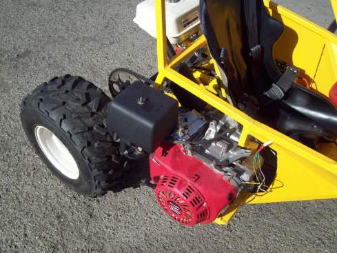

Двигатели Honda GX(200, 270, 340, 390) очень надежные. Работают годами в тяжелейших условиях. Они имеют принудительную систему охлаждения что не маловажно при низких скоростях. Единственным их недостатком является цена. Поэтому на моей машинке стоит китайский двигатель аналог GX 390. Его цена в четыре раза ниже японского. Редуктор пришлось взять родной от Honda 270 (я купил б/у на картинговом прокате) он полность подошел к 390 двигателю.
Редуктор также очень надежный, залит маслом и работает годами (без преувеличения). Передаточное число редуктора 1:2. На нем стоит стандартная картинговая звездочка (от прокатного карта) с 12 зубьями. Звездочка на задней оси 72 зуба. Таким образом передаточное число от двигателя к колесам 1:12.
Двигатель не Honda, этот но подобный этому. В Китае их выпускает множество фирм. Мой называется Tiger TE 390. У всех у них конструкция содрана с Honda. Подкупает их цена (мой 280 у.е.) но уверяю Вас это не Honda - ресурс меньше раза в три.
Редуктор найти намного тяжелее чем двигатель (их просто мало используется). Сцепление находится в редукторе. Дисковое, очень надежное (у меня редуктор Honda!). Вариатора нет.

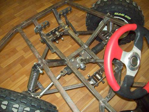

И еще. Перед постройкой машинки я её спроектировал в Solid Works, при этом старался сделать конструкцию максимально простой и технологичной. Поетому где мог старался использовать готовые и легкодоступные комплектующие. Маятник закреплен на оси и сайлентблоках от передней подвески "копейки". Пока что не жалуюсь. Выдерживает все.

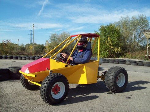

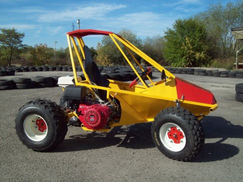

Микробагги вид справа
Вид справа

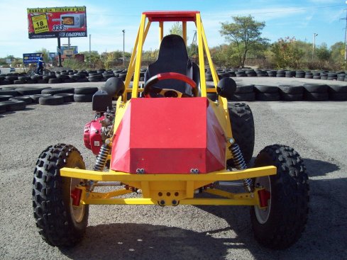

Вид спереди
Вид спереди

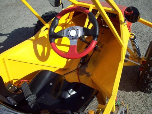

Кокпит багги
"Салон" багги
Двигатель - аналог Honda
Двигатель багги - аналог Honda

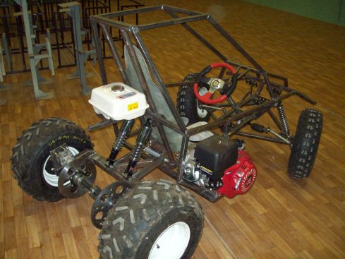

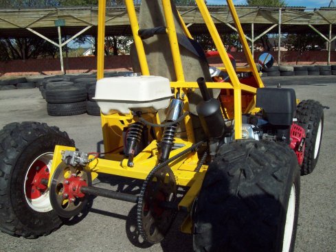

Задняя подвеска багги
Задняя подвеска - неразрезная ось.

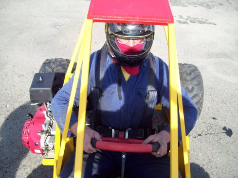

Салончик узковат !!!
Салончик багги узковат для взрослого :)
