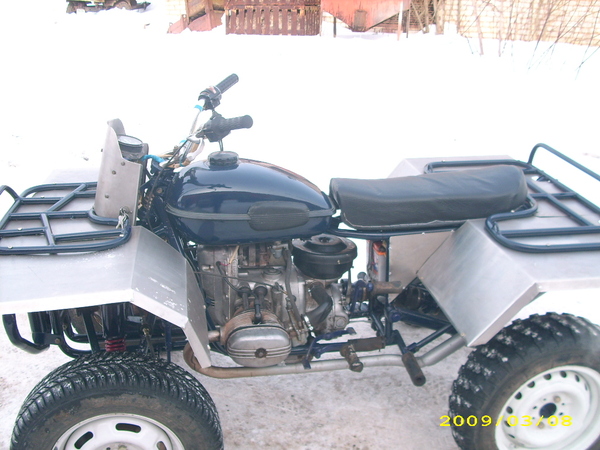

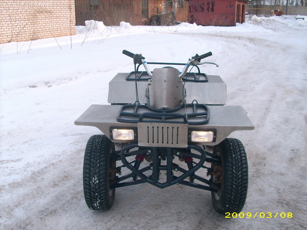

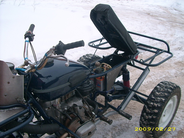

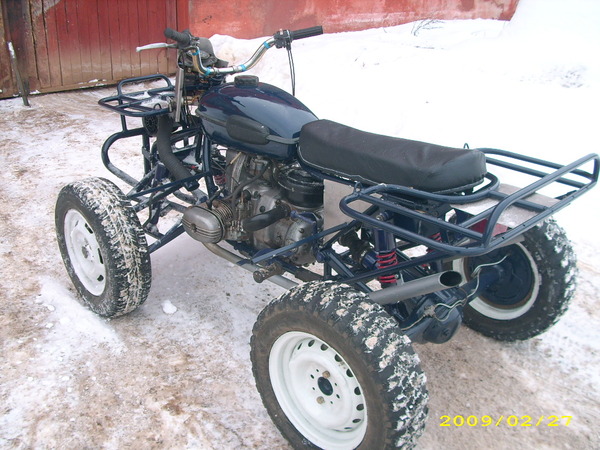

Квадроцикл построенный на узлах тяжелого мотоцикла и классических жигулей. Прекрасный и относительно простой аппарат.
Квадрик на базе Днепра
Автор этого аппарата - Sergey645
Вот основные характеристики:
- Длина- 1950 мм
- Ширина- 1200 мм
- Высота- 1150 мм
- База- 1250 мм
- Колея- 1000 мм
- Вес- 320 кг

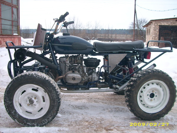

Примерная калькуляция постойки:
- Донор с коляской. З.х. - 5 т.р.
- Мост 2103 в сборе- 1 т. р.
- Аккумулятор новый- 860 р.
- Двигатель с кожухом отопителя 2108 новый- 730р.
- Противотуманные фары 2110 новые- 370р.
- Мелочевка- 1-2 т.р. примерно.
- Все остальное было или добрые люди подали за "прокатиться".

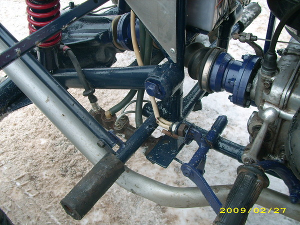

Пдножки

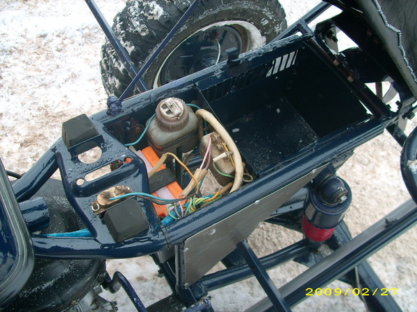

под сиденьем - электрооборудование
Электрика квадроцикла

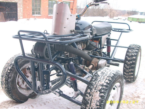

Обвес квадроцикла
Квадроцикл в обвесе

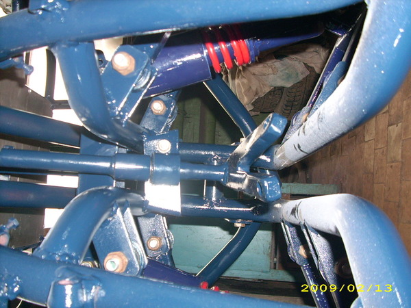

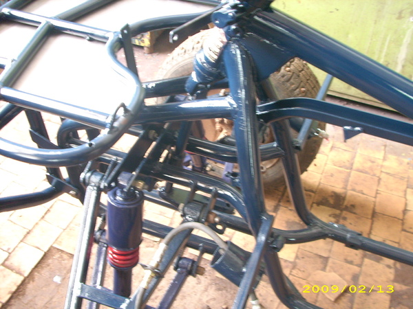

Передняя подвеска квадроцикла
Рулевое управление квадроцикла
