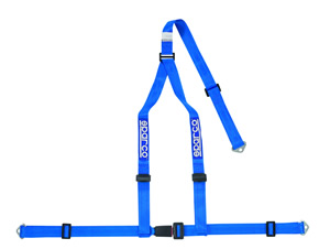

Тогда вот вам более наглядный вариант:
Но это под установку в обычную машину, чтобы назад кто-то мог пролезть. А вообще такие ремни выпускаются в двух вариантах:

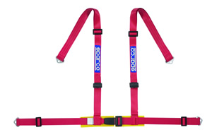

4-х точечные ремни для багги4-х точечные ремни безопасности для багги
