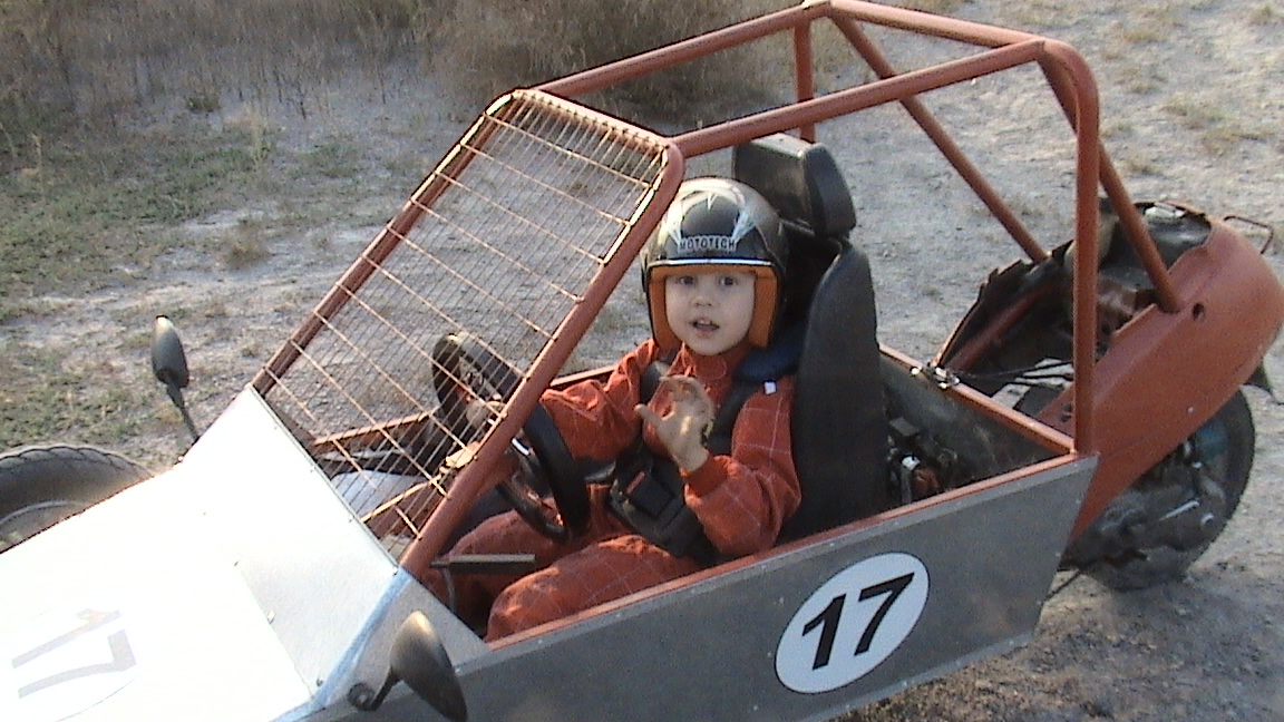

Идея постройки вначапе была проста - что то простое к 4-м годам, но потом подвернулись 50 кубов, а для ребенка это более чем серьёзно - значит нужна безопасность по максимуму, значит рама, дуги, сидушка, сетка(а вдруг в кусты), огнетушитель и прочее.

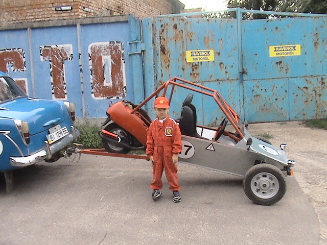

взрослые тож иногда дуркуют (в основном папы) или катаются просто в кайф (в основном мамы) по поводу перевозки не регистрировал пока хватает расказа что буксирую самоделку на жесткой сцепке сцепная головка фа бричая, знак по правилам ближний свет и тд.

Пилот крупным планом

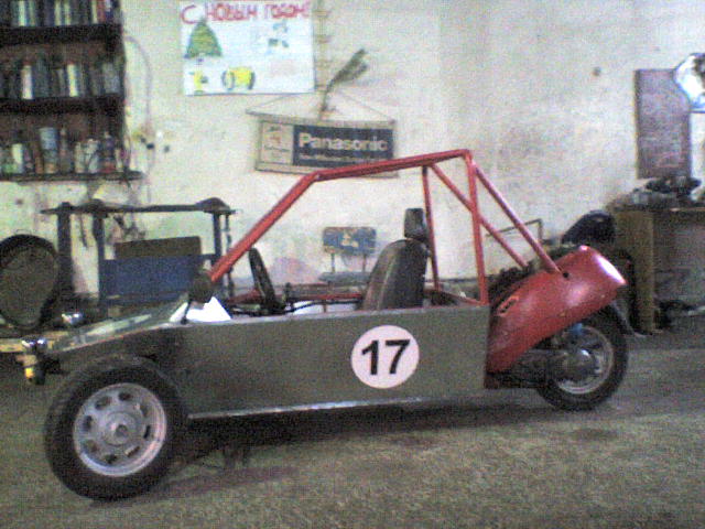

багги - вид сбоку

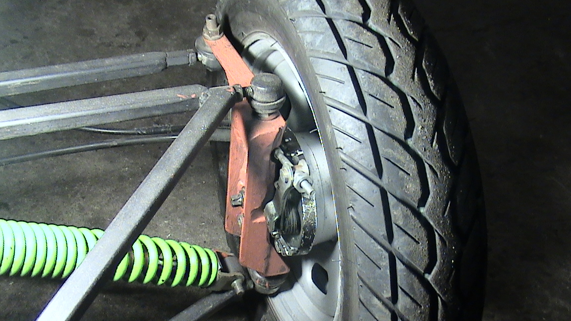

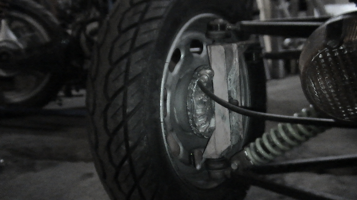

По передней подвеске прорабатывал кинематику, углы обкатки и пр., правда чертежи и размеры там и сям по эскизам (разгильдяйство) в общем все выглядит примерно так - сайлент блоки та же хонда 28х10 шаровые опоры - тяги стабилизаторов иномарки, кулаки - листовой металл 6мм и сварка, болты передних колес- болты гбц 10х1.25 полнотелые, но можно точнуть покрепче, рычаги профильная труба 15х15, верхний рычаг на шариках весь дабы отстроить подвеску так как раму варил не в кондукторе.
поворотный кулак багги
поворотный кулак багги - 2
буксировка багги
