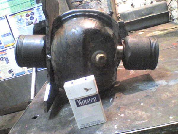

Балка моста обрезается, изготавливаются боковые крышки с отверстиями под сальник ШРУСа. Балку необходимо резать как можно точнее, чтобы потом не было перекоса сальника и самого ШРУСа.
Обрезанная балка заднего моста
редуктор с боковой крышкой
В итоге получается редуктор с шириной по краю ШРУСа 320 мм. Меньше получить не реально.
редуктор с ШРУСами
