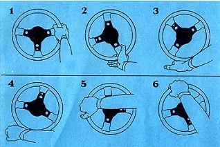

силовое и скоростное руление
Рис. 9. Скоростной способ поворота руля направо одной рукой: 1 - положение правой руки до начала поворота; 2 - переход от захвата обода колеса к рулению тыльной стороной кисти; 3 - руление тыльной стороной кисти в нижнем секторе руля; 4 - переход к рулению открытым хватом через ребро ладони; 5 - руление открытым хватом и переход к закрытому; 6 - руление закрытым хватом.
Скоростной способ. В зависимости от индивидуальных способностей водителя он позволяет поворачивать рулевое колесо на большие углы в три - пять раз быстрее, чем силовым. Для скоростного способа достаточно действовать одной рукой (рис. 9), можно и поочередно двумя (рис. 10), а также сочетанием работы рук: одной - двумя или двумя - одной. Причем во всех случаях при повороте рулевого колеса более чем на 180° пользуются окрестным перехватом рук (см. рис. 10.3 и 10.6).

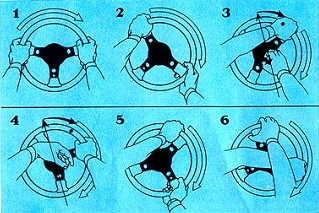

Рис. 10. Поворот рулевого колеса направо скоростным способом выполняется поочередно двумя руками с крестным хватом: 1 - положение рук до начала поворота; 2 - поворот рулевого колеса направо до момента скоростного перехвата правой рукой; 3 - поворот рулевого колеса левой рукой с одновременным перехватом правой (начало скрестного перехвата); 4 - поворот рулевого колеса после перехвата правой рукой до момента перехвата левой; 5 - поворот правой и скоростной перехват левой; 6 - поворот рулевого колеса после перехвата левой и перехват правой (завершение скрестного перехвата).
Рассмотрим подробно поворот рулевого колеса направо скоростным способом, выполняемый поочередно двумя руками с перехватами (см. рис. 10). Для точного определения положения рук на руле будем, как и раньше, пользоваться условными обозначениями (стрелки на циферблате).
Начальная фаза вращения осуществляется двумя руками (из положения: левая - 9 часов, правая - 3) до того момента, когда левая рука приблизится к 11 часам, а правая - к 5. Здесь правая рука отпускает руль и кратчайшим путем быстро переносится к мнимой цифре 12.
На этом моменте необходимо остановиться подробнее. Захват обода в верхней его точке ни в коем случае не должен сопровождаться ударом. А это возможно лишь при условии, что кисть правой руки в мгновение захвата уже будет двигаться по дуге со скоростью обода рулевого колеса.
На практике все выглядит так. Перенеся руку по прямой от 5 часов к 12, одновременно начинается сближение пальцев с ободом и движение руки в направлении вращения колеса. И выходит так, что полный хват завершается где-то около 1 часа - 1 часа 30 минут. Правая рука в полную силу включается в работу, а для левой наступает очередь скоростного перехвата: стремительное движение вверх от 5 часов к 12, и мягкий хват. Все руление осуществляется на боковом секторе от 1 часа до 5. И это не случайно. Получается, что руление состоит как бы из одних тянущих движений, которые совершают так называемые мышцы-сгибатели, а они, в отличие от мышц-разгибателей, сильнее и способны быстрее сокращаться.
