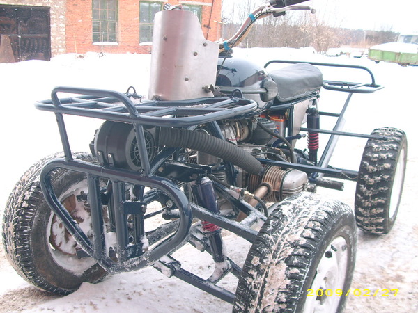

Разновидность второго варианта применен на квадре Sergey645. Вентилятор печки от 2108, установлен спереди. При применении электровентилятора от 2108 стоит помнить что он потребляет ток до 14 ампер! Вопрос потянет ли его генератор в продолжительном режиме?
Печка 2108 для охлаждения Днепра
Обдув цилиндров Днепра печкой 2108
