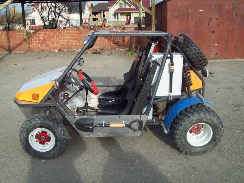

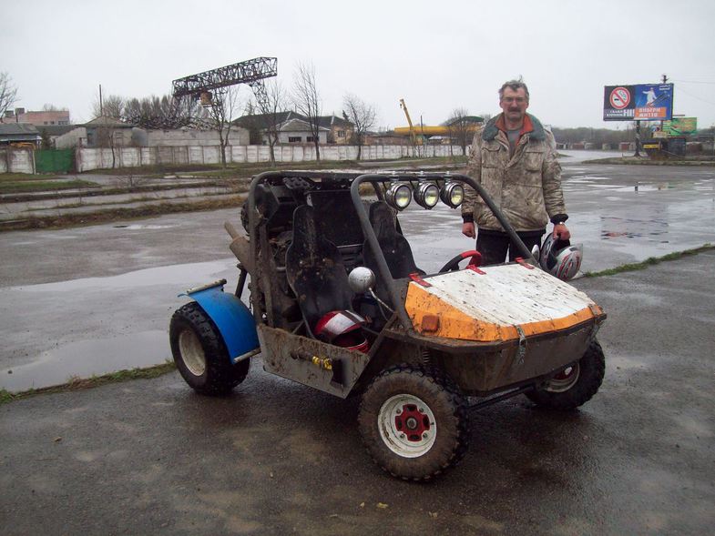

легкий багги вид сбоку
Вид сбоку

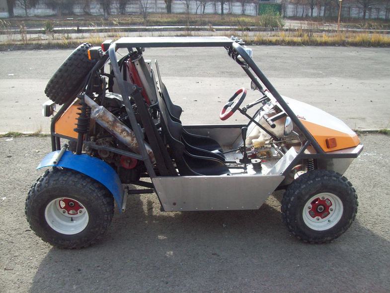

легкий багги - вид с другого боку
Вид с другого бака. Кстати обратите внимание на лопату :)

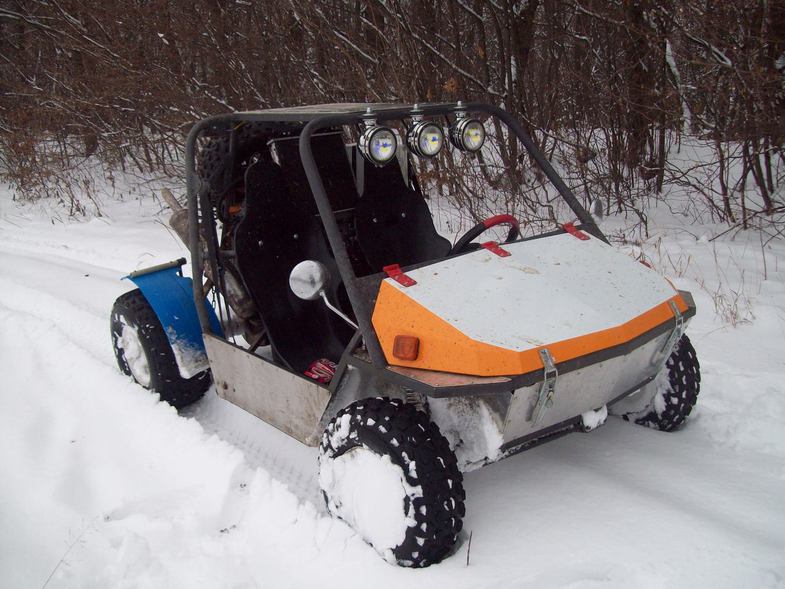

Классическое фото 3/4

Автор со своим детищем

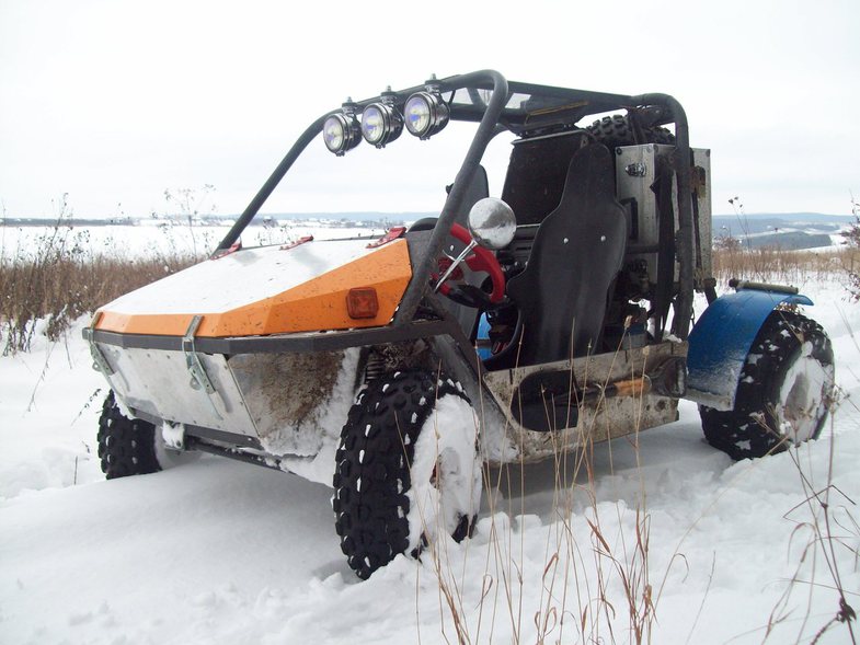

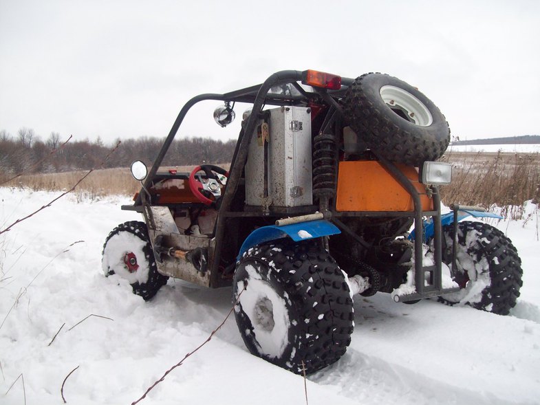

Фото зимой 3/4
Баггив заснеженной колее

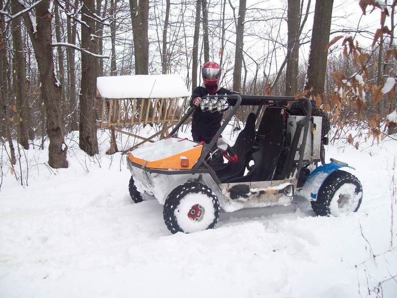

багги зимой
еще одна зимняя фотка

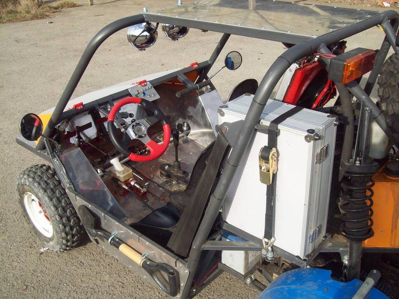

Вид салона багги
