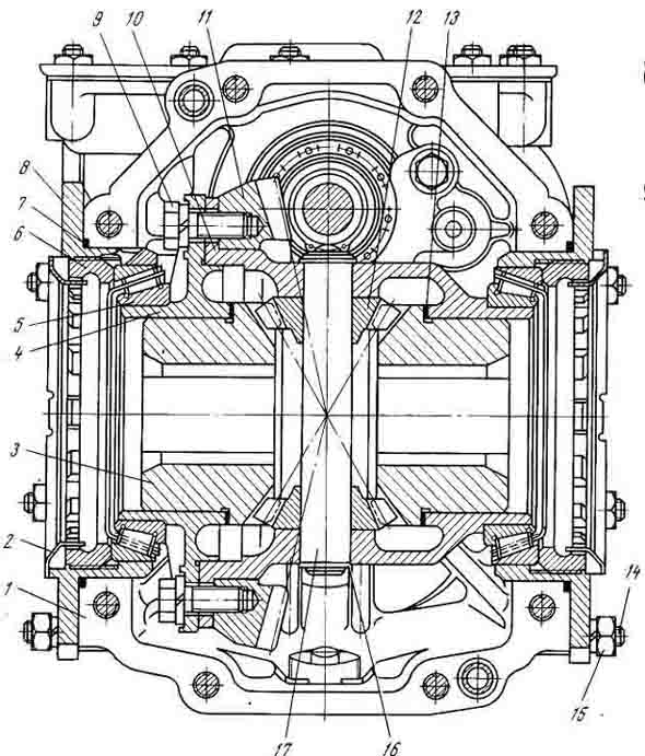

Чертеж дифференциала КПП ЗАЗ
Главная передача: 1 — картер коробки передач; 2 — стопор регулировочной гайки; 3 — шестерня полуоси; 4 — крышка корпуса дифференциала; 5 — конический подшипник; 6 — регулировочная гайка; 7 — уплотнительное кольцо; 8 — корпус подшипника дифференциала; 9 — болт крепления ведомой шестерни; 10 — корпус дифференциала; 11 — ведомая шестерня главной передачи; 12 — сателлит; 13 — опорная шайба шестерни полуоси; 14 — шпильки крепления корпуса дифференциала; 15 — гайки; 16 — стопорное кольцо пальца сателлитов; 17 — палец сателлитов.
