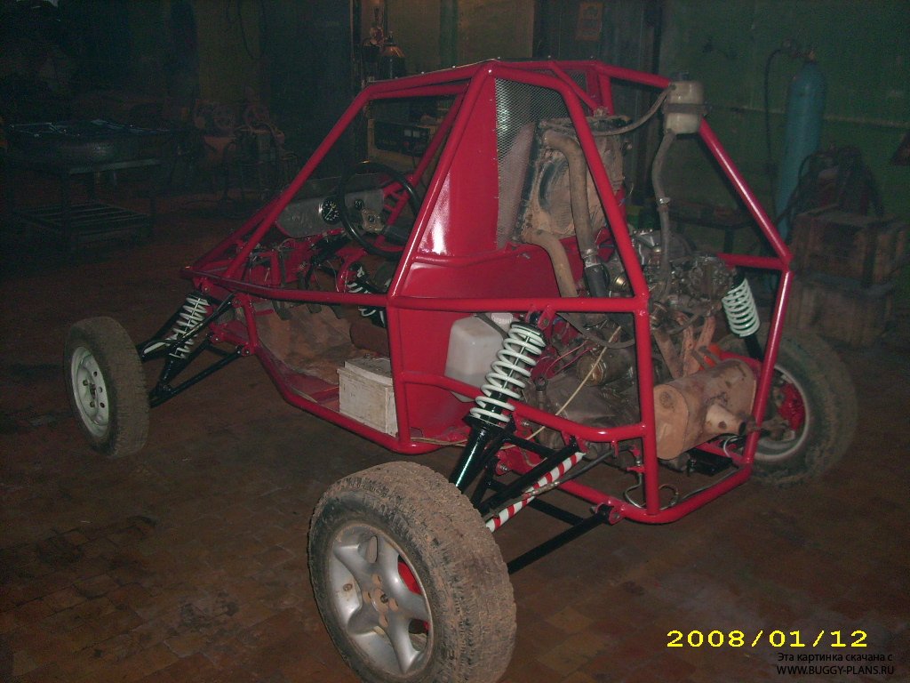

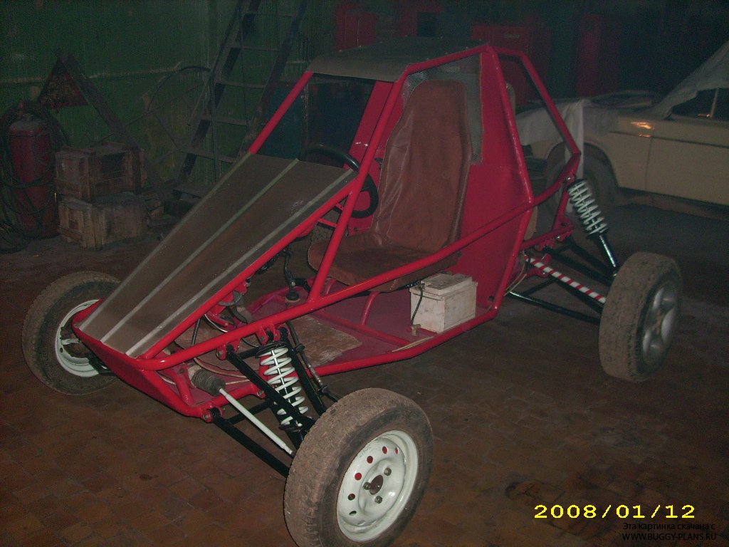

Лето вынашивал идею второй машины. Читал форум, смотрел фото, делал наброски. Упор -на дизайн. Желательно поменьше вес. Одноместная, поскольку хотелось больше спортивности, но не для спорта. В итоге на бумаге появилось примерно то, что хотел. Прикинул размеры под комплектующие и под себя.

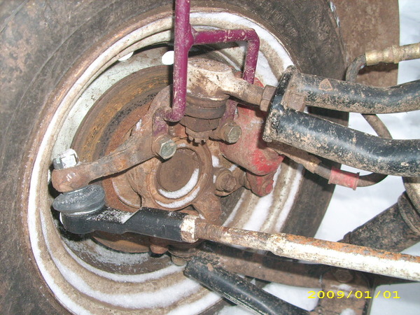

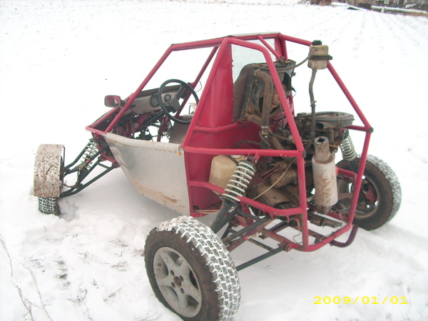

Начал как и первую багу с первого сентября, следующего года.(Оговорюсь сразу, что фото при строительстве не делал). Для этого пришлось разбомбить первую, со всем к ней уважением- и покатала и картошку с дровами перевозила на прицепе у тещи . Еще купил у знакомого разбитую ОКУ. В число как-то получилось. Так что было из чего ковырять. Прикупил труб, заказал кучу "ушек" фрезеровщику для крепления рычагов, чтоб самому не мудохаться. На сделанном за лето трубогибе начал ваять раму. Весь косяк тут был в том, что не было на бумаге варианта крепления верхних рычагов. Решил потом по месту определюсь. Сделав почти всю раму, перешел к передней подвеске. По опыту первой баги, надо было сделать дорожный просвет побольше. Этого пришлось добиваться увеличением длины рычагов, поскольку при коротких рычагах излом на приводах и тягах рулевых получился бы недопустимым. Ну и устойчивость от широкой колеи повысилась.

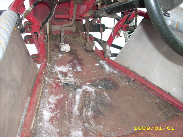

Так называемый салон по длине делал максимально коротким и компактным, но не в ущерб себе. А ширина вообще сказка- локтями не стукаешься, влазишь(именно влазишь, а не входишь- не автобус однако!) спокойно. Здесь было продиктовано тем, что по сторонам сидения хотелось разместить аккумулятор, рычаг скоростей, электрику и, возможно, бак.
Баку место не нашлось и он переехал за перегородку за спиной. Т.к. добивался компактности, рейка в планах и наяву оказалась впереди осей передних колес. Соответственно, поворотные рычаги направлены вперед, для чего кулаки оковские поменялись сторонами. Кулаки переделал под двухрычажку. Поворотные рачаги пришлось перегибать в другие стороны.
Сидение самодельное. Основа- металл 1 мм, обшитый заботливо любимой женой паралоном, ватином и кожзаменителем.

Счастливый строитель багги со своей машинкой
Багги на базе ОКИ
вид сзади

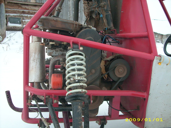

Двигатель ОКА
Передняя подвеска
Задняя подвеска багги
Передняя подвеска и рулевое
Салон багги

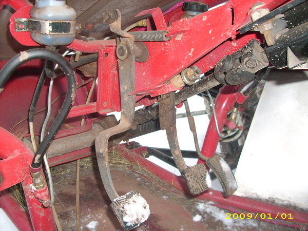

Педальный узел
Багги перед первыми выездами
