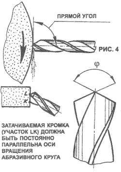

Детали можно изготовить в любой авторемонтной мастерской либо на каком-то предприятии, где обрабатывают металл. Заточку сверла начинают с получения режущих кромок, ориентируясь при этом на участки спиральных канавок, по которым скользит стружка. Удерживая сверло так, чтобы затачиваемая кромка постоянно была параллельна оси вращения абразивного круга, снимайте с заднейПроверка симметричности сверла поверхности металл до тех пор, пока отраженный от кромки свет не перестанет улавливаться глазами. Ту же операцию проделайте и с другой кромкой. Угол между ними, в зависимости от материала, примерно таков: для стали — 140, для латуни, бронзы, дюралюминия — 110—120, для мягкого алюминия, меди, пластика, дерева — 90—100 градусов. Универсальным считают угол, равный 120 градусам. Именно такой угол имеют поступающие в продажу сверла (рис. 4).Проверка угла заточки сверла

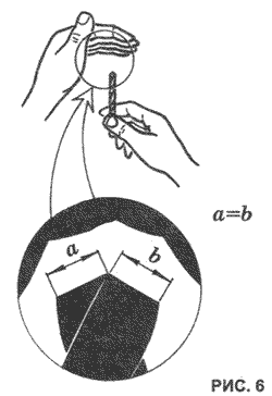

При заточке следите за тем, чтобы вершина сверла находилась точно на его оси, а длина кромок была бы одинакова, тогда они при вращении сверла станут двигаться по одинаковым траекториям. Но без навыка не просто определить, одинакова ли длина кромок и на своем ли месте находится вершина, поскольку поверхности, отражающие свет слева и справа, выглядят неодинаково. Поэтому осматривайте не само сверло, а только его контур. Для этого возьмите сверло в правую руку, а левую ладонь согните, чтобы закрыть вершину сверла с трех сторон, поместив ее как бы в «коридоре». Источник света — окно либо ярко освещенная стена (но не сама лампочка) — должен находиться на одном из торцов этого «коридора». Осматривайте сверло одним глазом на расстоянии 15—20 см (рис. 6) Проверка заднего угла заточки

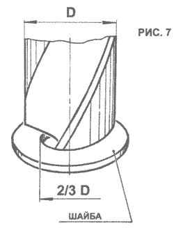

Когда сформируете кромки, приступайте к обработке их задней поверхности, придав им прежде всего коническую форму. Для контроля воспользуйтесь обычной шайбой либо другой подходящей деталью с отверстием по диаметру примерно на треть меньшим, чем затачиваемое сверло (например, для девятимиллиметрового сверла диаметр отверстия в шайбе должен быть около 6 мм).
Приложив «заднюю» поверхность кромок к краям отверстия, легко определить, сколько нужно удалить металла (рис.7)Режущая кромка

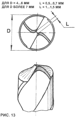

Действуя на углу абразивного круга с радиусом скругления, не превышающим 0,5—1 мм, можно несколько увеличить длину режущих кромок, укоротив тем самым перемычку (рис. 12). Для сверл Перемычка сверладиаметром 4—6 мм сохраните примерно 0,5—0,7 мм ее длины, для более толстых — 1—1,5 мм. С мелкими сверлами (диаметром менее 3 мм Уменьшение перемычки сверла
рисковать не стоит. Но если электроточило снабдить мелкозернистым кругом, то при очень малом радиусе угла абразивного круга можно вполне уменьшить длину перемычки и двухмиллиметрового сверла — был бы только острым глаз и твердой рука (рис. 13).

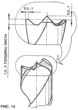

В этом случае при значительном объеме работ стоит превратить спиральное сверло диаметром не менее 4—5 мм в подобие перового сверла для дерева (рис.14).

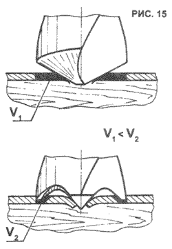

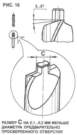

Уменьшенная перемычкаЗаточка сверла для тонких материаловОтверстия, полученные с помощью такого преобразованного сверла, окажутся абсолютно круглыми, на обратной стороне листа практически не появятся заусеницы, а производительность увеличится в несколько раз, поскольку уголки сверла будут вырезать не все отверстие, а только кольца шириной не более 0,5—1 мм (рис. 15). СверлениеИ последний совет. Если сверло сломается, не спешите его выбрасывать. Участок сверла со спиральными канавками и хвостовик — это идеальная заготовка для зенковки, чтобы получать углубления для винтовых головок (рис. 16)
Глубина таких углублений будет стабильной, если при сверлении подкладывать под деталь стальную пластинку (рис 17)
