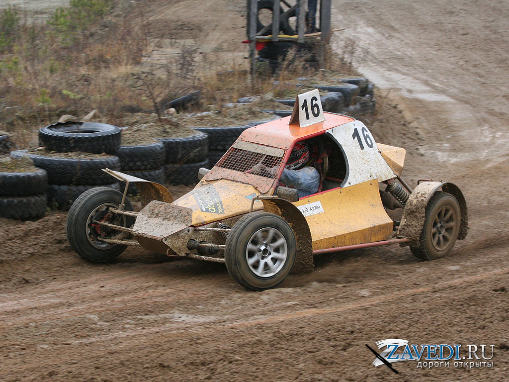

При выборе материала для рамы багги, особенно если машина должна соответствовать требованиям РАФ, необходимо использовать только трубы из специальных марок сталей, например 30ХГСА. Что же означают эти буквы?
