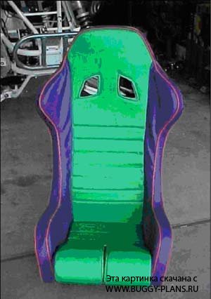

Самодельное сиденье - ковш
Recaro это конечно здорово, но можно самому изготовить спортивное сиденье для багги, которое к тому же гораздо легче чистить.
Вот такое сиденье вполне по силам изготовить каждому самодельщику!
Готовое сиденье

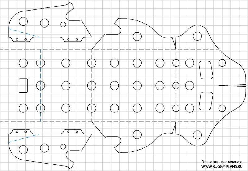

Сетка размер 50х50 мм. Размер заготовки 1450 X 1000. Материал – алюминий 2,5 мм или сталь 1 - 1,5 мм. Вес алюминиевого сиденья ~ 5 кг.

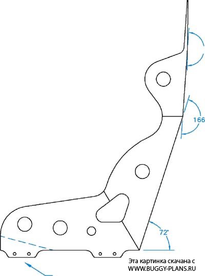

Чертеж сиденья
Сиденье - вид сбоку

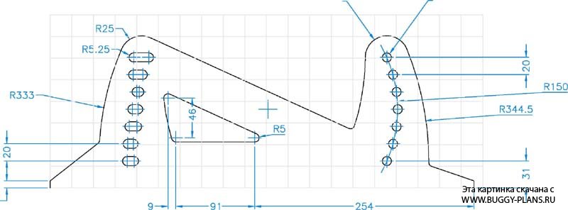

Кронштейны крепления
Кронштейны сиденья
Сетка на чертеже 25х25 мм. Материал - сталь 3 мм.
