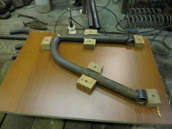

Передний рычаг. Знаю что кондуктор не правильный, но теперь поздно.
передний рычаг багги

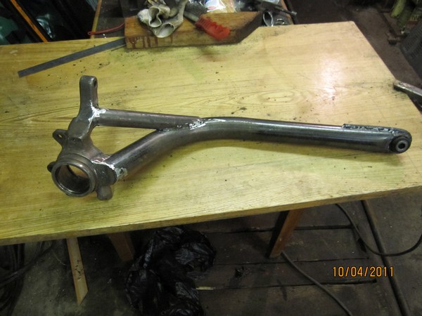

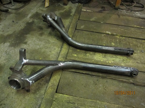

Задний рычаг - кулак от 2108 с приваренной трубой и усилителем:
задний продольный рычаг
Готовые задние рычаги, осталось только покрасить
пара задних рычагов

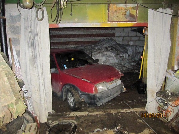

Прибытие донора. В принципе на ходу, только провернулась тяга КПП поэтому тянем лебедкой.
донор для багги

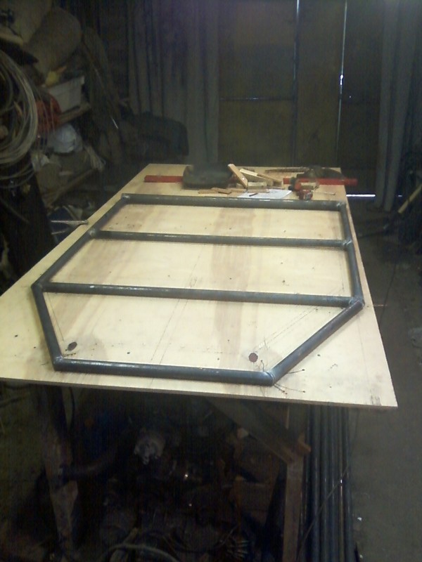

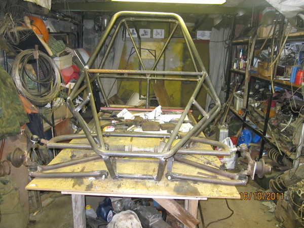

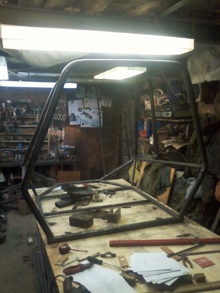

Сделан стол и начата сборка рамы.
Начало сборки рамы
Выставляем главные дуги
сборка рамы багги

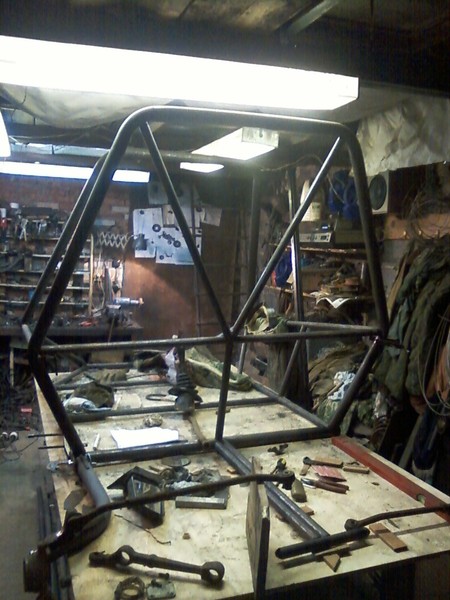

Обрастаем усилителями

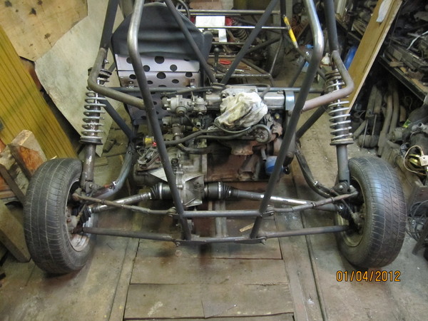

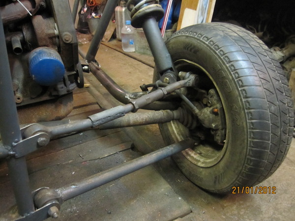

Примерка передней подвески
Сборка и примерка передней подвески

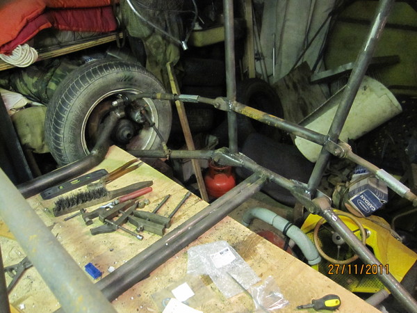

Сборка задней подвески

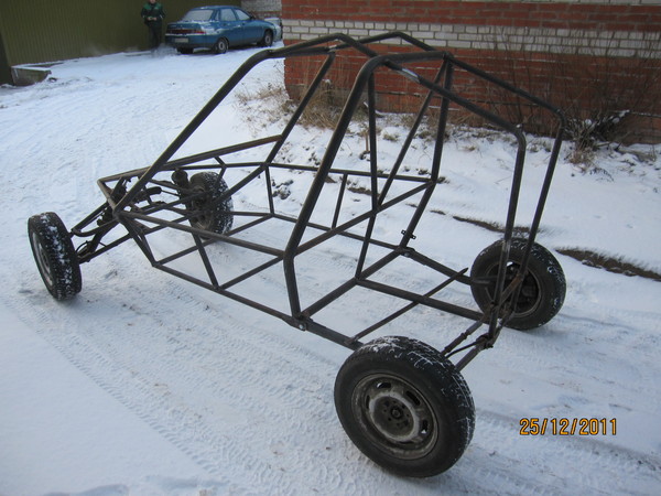

Выкатили чтобы развернуть
первый раз на улице

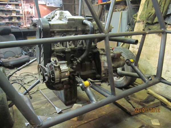

Установка двигателя
Установка двигателя багги

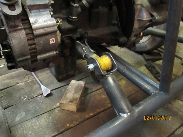

Опоры двигателя сделаны из реактивных тяг от ВАЗ классики.
опоры двигателя багги

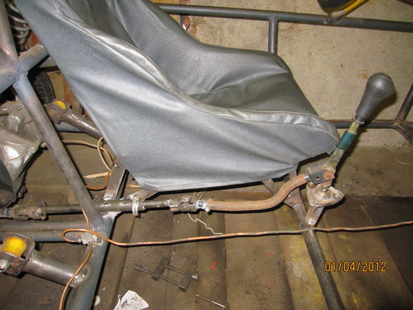

Установка кресла и магистралей тормозов.
Установка кресла, привода КПП, тормозов и сцепления

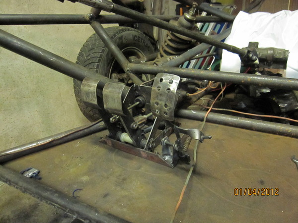

Педальный узел, главный тормозной от 09, без усилителя, главный сцепления от классики.

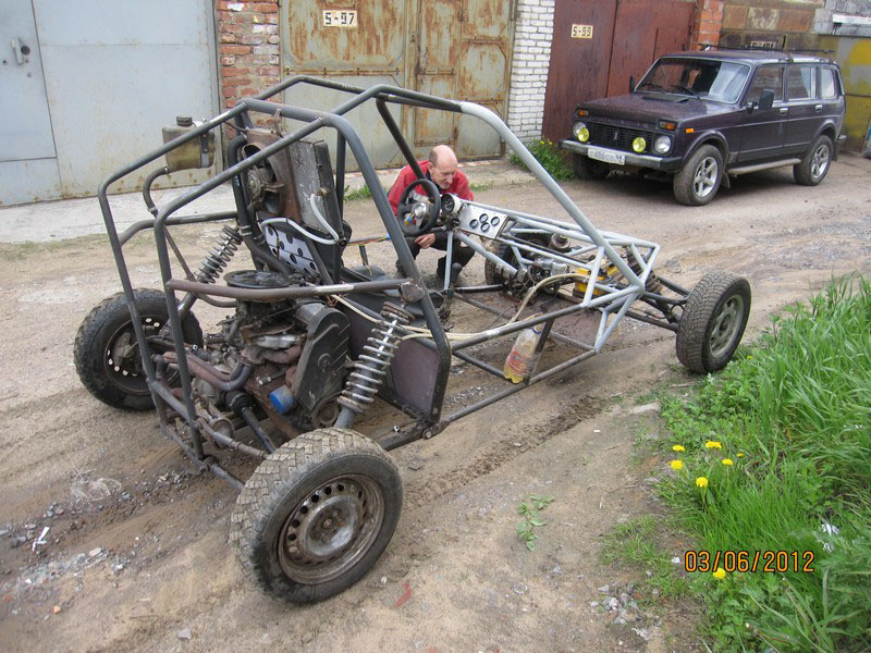

Пробные выезды по гаражам.
пробные выезды на багги

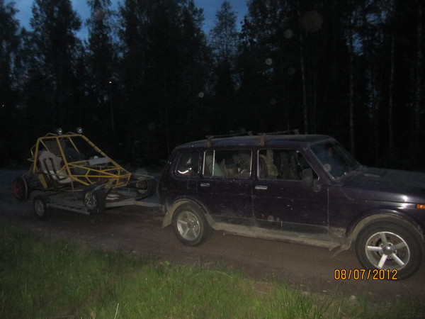

Едем под Тихвин на большие покатушки
перевозка багги

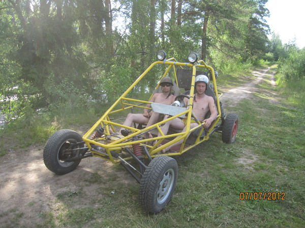

Покатушки по лесу

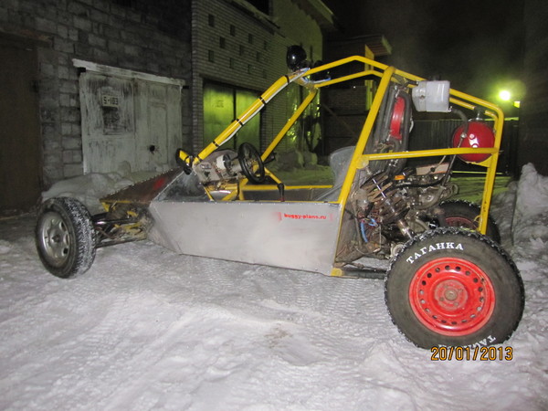

Зима 2012-2013, поставлена обшивка, в очередной раз перенастроена подвеска, опять поменяны колеса.
Зима 12-13 годов
