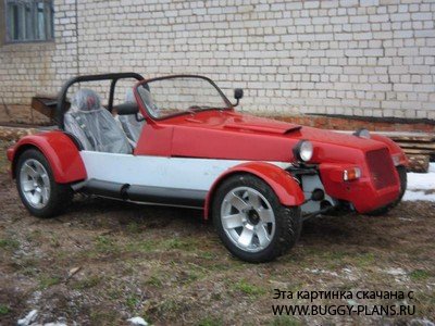

Самодельщик построил реплику Lotus Super Seven. С использованием агрегатов Нивы. Краткая характеристика:
двигатель Нивы-21213, 1,7л. (карб.), который слегка форсирован,КПП ВАЗ-21074, укороченные карданы и переделанный задний мост от отечественной классики. Передняя подвеска с незначительными изменениями от ВАЗ-21213, рулевая рейка Порш-924, амортизаторы сделаны самостоятельно по мотивам www.locostbuilders.co.uk. Все это агрегатируется на пространственной раме из труб прямоугольного сечения, панели кузова из нержавеющей стали, крылья, капот из стали, лобовое стекло ЗАЗ-965, сиденья сделаны на заказ, ремни безопасности 4-х точечные про-спорт
