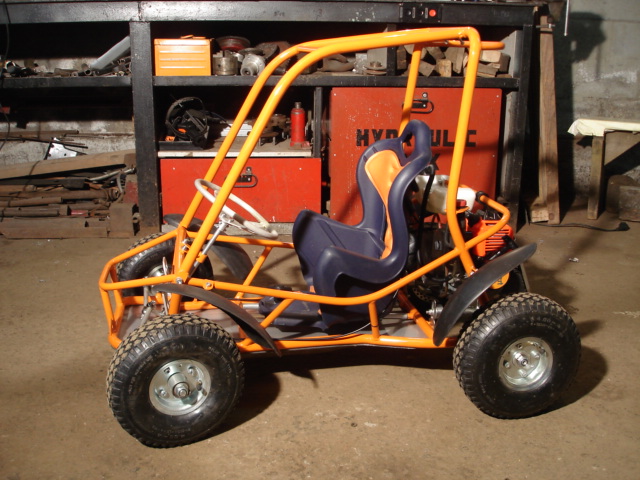

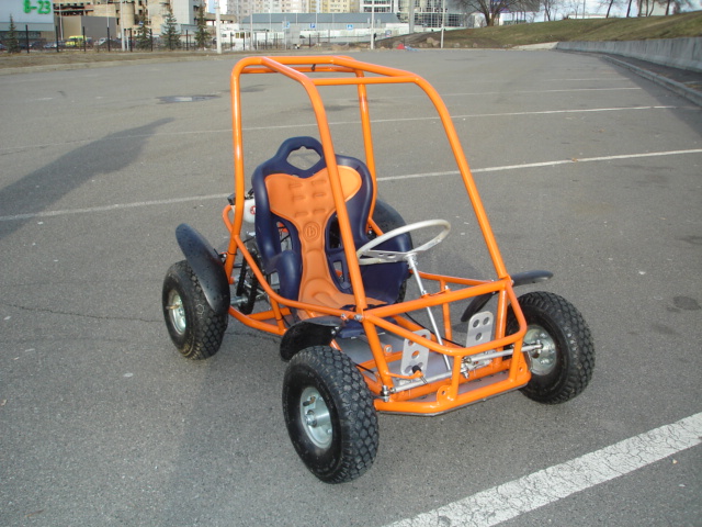

Машинка на парковке:
Багги на парковке
Вид сбоку:
Багги, вид сбоку

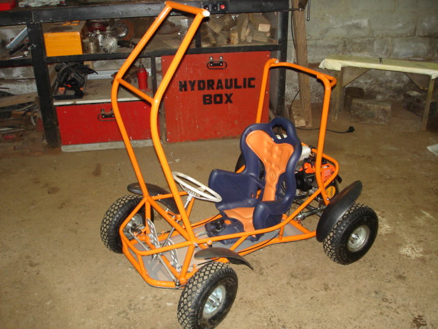

Откидная дуга:
Верхняя дуга откинута

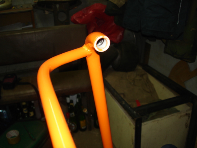

Конструкция замка дуги:
Замок верхней дуги

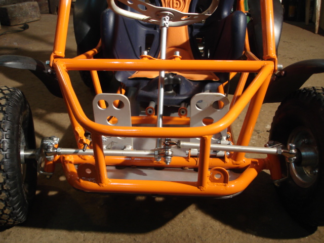

Передняя часть багги:
Перед багги

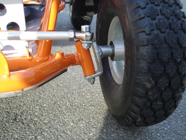

Шкворень и рулевая тяга:
Рулевое управление багги

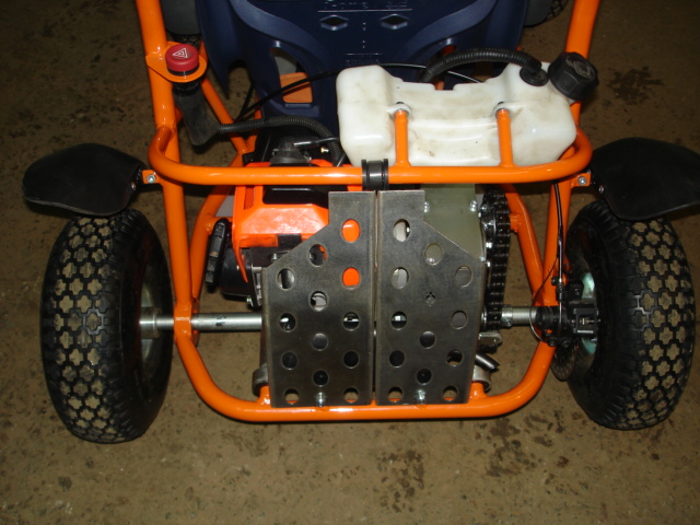

Подмоторная рама:
рама двигателя

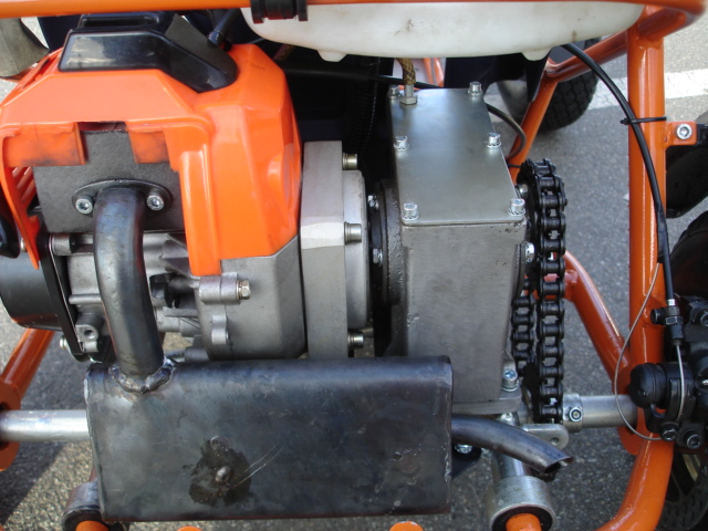

Двигатель, вид сзади:
Двигатель багги

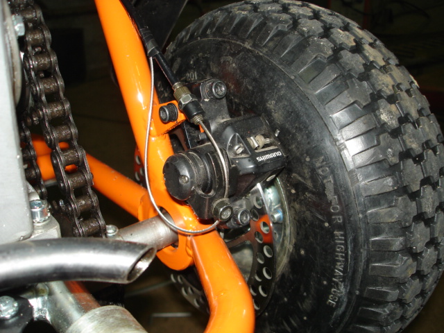

Тормоза багги. Используется один тормозной диск и тормозная машинка:
Тормоза багги

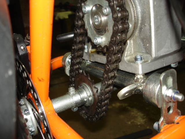

Редуктор крупным планом, виден механизм натяжения цепи:
привод на колёса

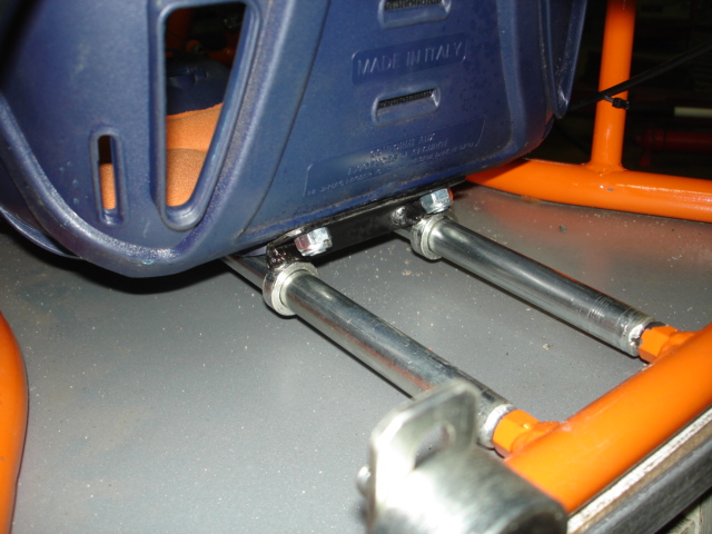

Сиденье с возможностью регулировки:
Сиденье и механизм его регулировки

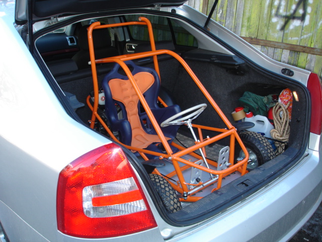

А вот так машинка перевозится:
Транспортировка багги
