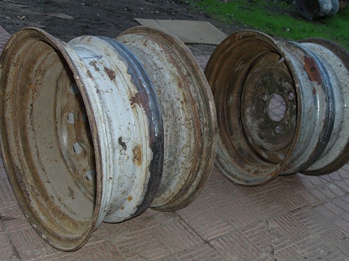

Можно разрезать диск пополам и вварить по периметру ленту нужной ширины, а можно использовать пару дисков от обычной ОКИ, как показано ниже.

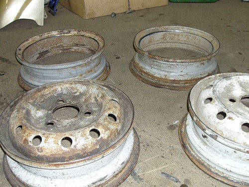

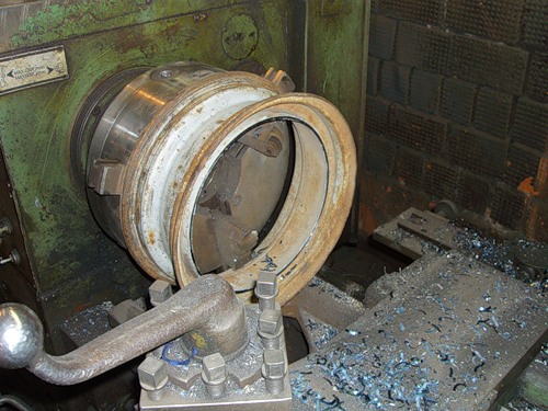

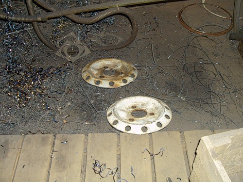

1 Вырезаем центральную часть диска.
2 Это - в отходы
Вырезанная часть диска

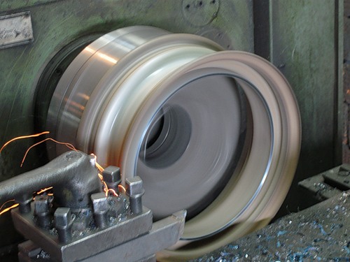

3 Отрезаем лишнюю полку на каждом диске.
Срезаем лишний бортик
4 Заготовки дисков готовы для сварки
Диски готовы к сварке

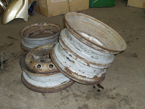

5 Примерка заготовок дисков
Примерка заготовок

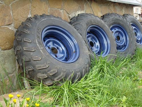

9 Готовые колеса
Покрышка одета на диск
