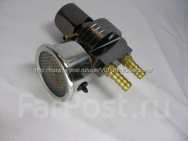

Собираю систему питания инжекторного двигателя Suzuki. Фишка в том что на машине регулятор давления топлива встроен в бензонасос, и на рампе нет ничего лишнего, топливо подается всегда под нужным давлением.
У меня немного по другому планируется, обычный насос от инжекторного ВАЗа - магистраль до моторного отсека + под капотом китайский регулятор давления, примерно как на картинке.
Прикол в том что у этого регулятора нет обратки и получается что у меня в магистрали будет всегда столько, сколько сможет накачать насос, а это 6-7 Атм что мне не очень нравится, и как сам насос отнесется к постоянной работе с перегрузкой?
Еще проблема в том что затолкать в бак регулятор давления от последних ВАЗов не получится т.к. бак стоит от карбовой Газели и отверстия под насос и датчик маленькие, сам насос проходит впритык....

А чем не нравится регулятор с 09?Вынуть его с рамы и сделать один штуцер для конца,который в рампу.Система будет такая:в баке фильтр-заборник от Волги-насос-фильтр-тройник.От тройника один конец в рампу,другой на обратный клапан и в бак.Можно вырезать клапан,который в насос погружной вделан,но тогда надо какой то стакан со штуцером городить.

С иномарок есть выносные регуляторы. Можно на баке всё собрать , чтобы далее шло нужное давление.

что ето за регулъатор такои без обратки?таких небывает

andis писал(а):что ето за регулъатор такои без обратки?таких небывает
Я тоже таких не встречал. По любому должен быть вход и выход.

на вазе есть рампы и без обратки,так там регулятор говорят в баке стоит,поинтересуйся таким,как он там вместе с насосом идет или отдельно.

У меня такой топливный модуль (насос + регулятор) установлен в бак, к рампе идет только один шланг. На топливной рампе ничего нет, ни обратки, ни регулятора. Я так понимаю, что на всех современных переднеприводных ВАЗах уже идет такой комбинированный топливный модуль с регулятором. Можно поставить бак и топливный модуль от любой свежей Вазовской машины.

отсутствие лишних шлангов перевешивает конечно неудобство использования модуля родного вазовского, ну взять бак вырезать оттуда заливное и приварить к своему, делов то
Re: Регулятор давления топлива
Был бы он металлический... он же пластиковый.
В общем понятно что регулятор нужен, и я вижу два варианта.
Первый это как то затолкать регулятор давления от инжекторных ВАЗов последних моделей в бак, второй это врезать в рампу штуцер для внешнего регулятора, благо она железная...

ну а что если взять и на баке просто снаружи рядом с насосом повесить? Изображение я вообще всегда за наружний насос, проще в обслуге, чем разбирать бак и доставать

ой что то я наверное не то сказал, там же вход выход и вакумное управление наверное, хотя может и обратка на каком есть

mutumbo писал(а):ой что то я наверное не то сказал, там же вход выход и вакумное управление наверное, хотя может и обратка на каком есть
а у них же так и йестъ один вход а другои на обратку.етот регулъатор ставитса в обратку топлевнои системы,отрегулируеш болъше давление соответсвено болъше топлево поподъот в инжекторы менъше в бак.йесли рампа железнайа тут вообше некаких проблем,врезаем в конце рампы штуцер и к нему подсйеденъаем регулъатор давлениа,а другои выход регулъатора служет как обратка в бак.вот толъко регулъатор я советуйу брендовый братъ.
