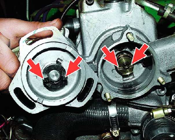

Сообщение Chydik »
http://www.autoprospect.ru/vaz/1111-oka ... _3_007.jpg вот справа стрелки указаны посмотри эта штука вытаскивается. может при сборке не так установлено
Dimanjuga
Сообщения: 303
Зарегистрирован: Ср окт 13, 2010 8:38 pm
Re: Работа двигателя Оки
Сообщение Dimanjuga »
Там вроде все одно целое с распредвалом, ничего не снимается.
