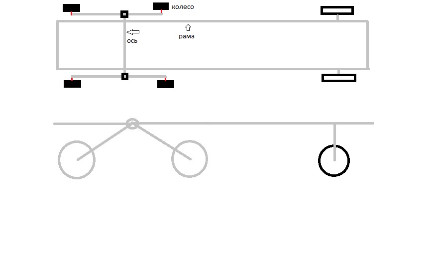

Задумал построить минимашинку из колес гироскутера, сзади хочу поставить четыре колеса по такой схеме.
Левая и правая будут независимы друг от друга.
Где лучше поставить амортизаторы?
Может кто то знает как называется такая подвеска?
							Подвеска на 4 колеса 6-ти колесной машинки

На мой взгляд, первая схема лучше, все грузовики так делают  И судя по роликам плавность хода там на высоте. А аморты конечно надо ставить на каждое колесо

Можно вместо оси повесить всё на торсион, или сделать как на мелких машинках, полиуретановые вставки в квадратной трубе   ось из квадрата, она в любую сторону амортизирует.

Можно без аммортов как на  John Deere Gator HPX 6x4, а сиденье подпружинить. Думается не по буеракам ездить.
У пидосов на прицепах для АТВ четырехколесных , качалки независимые стоят. Пружинят правда там колеса.
И мост передний качалку как на тракторах. ИМХО.
