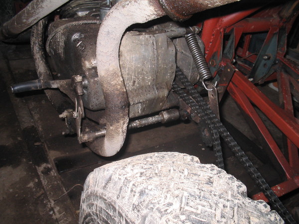

Re: Кпп для мото двигателя
Уже делалось тягами. Сделано на коленке, с преключением проблем не было :hi:
Еще и прорезали лепесток чтобы при запуске лапка освобождалась.

Bookvoed, а что за аппарат на фото?

Agresor
Сообщения: 1062
Зарегистрирован: Вт май 25, 2010 4:12 pm
Сообщение Agresor »
И фоток не осталось? Просто как раз обдумываю легкую багги с мотодвижкой, и очень бы хотелось взглянуть
