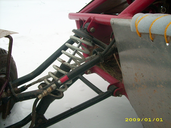

У меня сделано по принципу мотоциклетных. Пружины стоят передние оковские. Держатся за счет сухарей. Чашки от родных стоек спилены и стоят на выточенной втулке-переходнике, которая одета на трубу амо и приварена. За неимением чашек и трудностью изготовления их с ручьем, можно сделать плоскую со стандартной резиновой подушкой, имеющей этот ручей. Сухари точеные можно. Можно от мотоциклетных амо.
Сейчас опять горожу из передних классических с пружинкой от ураловских. Верхняя часть крепления как внизу. Отрезал часть штока верхнюю до упорной шайбы подушки и приварил втулку. Запрессовал сайленблок. Токарь где-то должен выточить втулку- упор для пружины снизу. Приварю в нужном месте опытным путем. Заморачиваться с регулировкой не буду. А сверху пружина упирается в родной ураловский защитный колпак, который ч/з сухари упирается в обточенную на наждаке под размер сухаря шайбу, на которой держался классический колпак. Надеюсь, понятно объяснил?
Это задние классические с оковской пр.
Это задние оковские. Те же передние классика, только ход больше. С оковской пружиной.

Вверху фотки. Вес на перед кг 100-150. На зад- 200-250. Стоят одни и те же пружины. Можно наклоном, поджатием поэкспериментировать. Лично я так и делал. Пока на прихватках все было.
