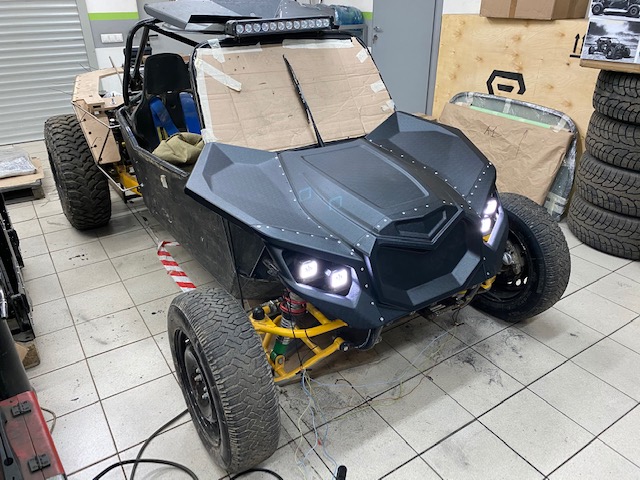

Строю багги в свое удовольствие. Фактически, техническая часть была закончена в прошлом году, сейчас делаю кузов.
Начиналось все с каркаса от китайской багги, в результате от него остался лишь малый сегмент.
Мотор: 2109i 8v, КПП от девятки, но стоит ГП 5.1 и самоблок
Передняя подвеска: на двойных поперечных рычагах, кулак от ОДЫ, стойки самодельные;
Задняя подвеска: трехрычажная, продольный рычаг коробчатого типа, стойки такие же как спереди.
Кузов: в текущей версии из 3мм абс

Прикольная баггушка! Тяжелые задние колеса, а подвеска на видео хорошо работает. Сколько весит такое заднее колесо?

koswin писал(а): ↑Вс авг 09, 2020 11:24 am Прикольная баггушка! Тяжелые задние колеса, а подвеска на видео хорошо работает. Сколько весит такое заднее колесо?
32 кг

Интересно что крепятся такие большие колеса всего на 4 шпильки, и главная пара у вас увеличенная, и все выдерживает. В тяжелых условиях вдвоем гоняли? Интересуюсь, потому что подумываю над установкой колес большего размера на кованные диски ВАЗ. Сейчас мои колесики весят около 11 кг, но маловат диаметр.

koswin писал(а): ↑Вт авг 11, 2020 7:09 pm Интересно что крепятся такие большие колеса всего на 4 шпильки, и главная пара у вас увеличенная, и все выдерживает. В тяжелых условиях вдвоем гоняли? Интересуюсь, потому что подумываю над установкой колес большего размера на кованные диски ВАЗ. Сейчас мои колесики весят около 11 кг, но маловат диаметр.
Ну, ГП у меня стоит как раз для того, чтобы компенсировать увеличенный диаметр колес. У меня еще и винтовая блокировка стоит.
Колеса тяжелые, если багги будет очень легкой, то работать будет хуже. Я вот вперед хочу большие колеса, но пока не решаюсь, потому что кроме внешнего вида это не принесет ничего хорошего.

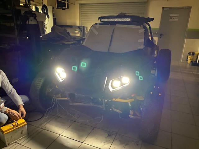

derStudent
Сообщения: 9
Зарегистрирован: Вт июл 15, 2014 5:55 pm
Re: B1
Сообщение derStudent »
Фото с фарами
