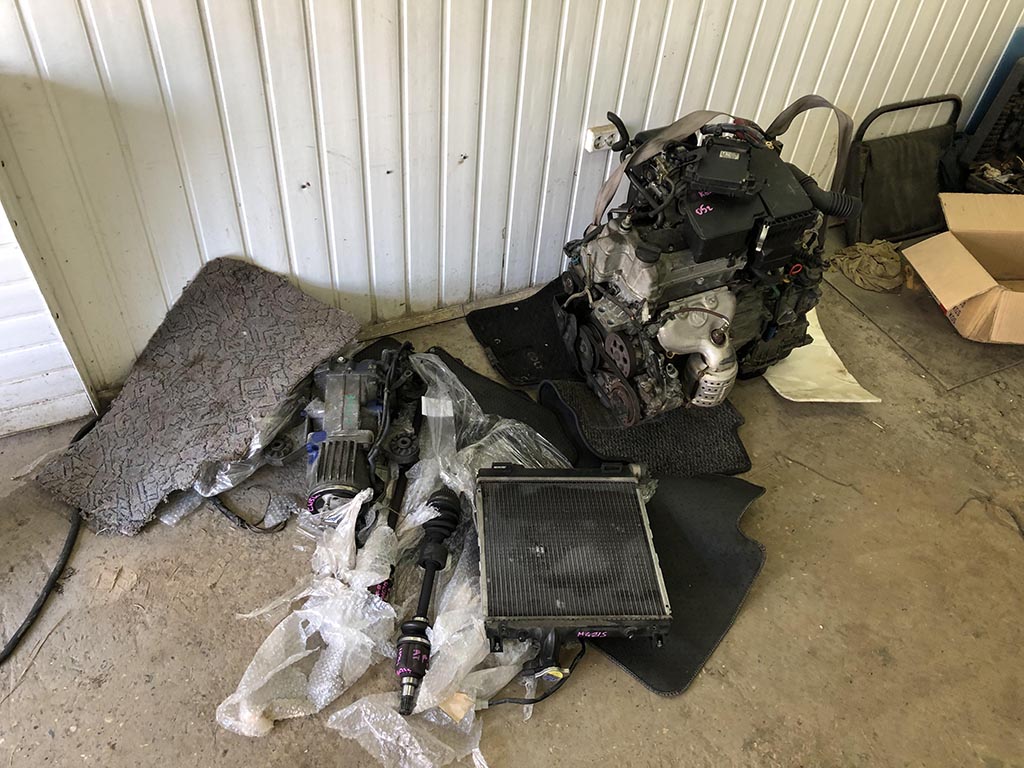

Был приобретен двигатель от Nissan Moco 21 кузов со Владика. Вместе с ним приехали привода от этой же машины, коробка автомат и один редуктор Mitsubishi Outlander.

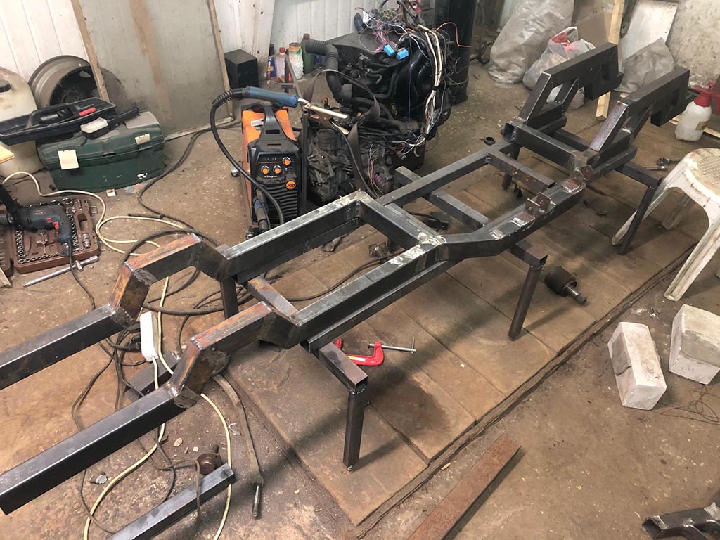

Так как у меня нету трубогиба и особого желание связываться с ним не было, решил делать раму, а точнее ее низ, из профиля 40*60.
Переделывал уже 1000 раз и похоже не окончательно :lol:

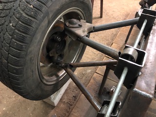

Подвеску решил делать на А-образных рычагах. На данный момент вопрос встал в передних рычагах. Подскажите, как лучше и, желательно, без гемора сделать рычаг с регулировкой развала? Кулаки взяты по описанию из библиотеки buggy plans из 2101 и 2108. Пробовал вместо шаровой приделать рулевой наконечник УАЗ, но у него очень маленький ход и ужасное исполнение.
Пока прикидываю по длине и никак не придумаю как сделать регулировку.

Регулировка это только резьбовые втулки, можно на ШС, но дороже.
А зачем вообще его регулировать? Один раз настроил и всё. На типичных скоростях квадрика развал не важен. Кстати, скорость считал при имеющихся запчастях? Сдается мне что максималка будет в районе 40 км/ч

Bookvoed писал(а): ↑Вт апр 07, 2020 4:30 pm Регулировка это только резьбовые втулки
Каким образом или с использованием каких запчастей? Может есть в памяти, кто собирал с такой конструкцией?
А регулировка это конечно гемор, но хотелось бы ее иметь.. =)

Bookvoed писал(а): ↑Вт апр 07, 2020 4:30 pm Регулировка это только резьбовые втулки, можно на ШС, но дороже.
акпп пч главной 4.6.
Рама зверь! Двс еще не заводил?
Развал на верхней шаровой прореж пазы под болты.
ДВС запустил, все гуд. С проводами все более менее понятно. Про пазы тоже мысль возникала, наверно это самый простой вариант. А на счет рамы да, переборщил по ходу мальца :lol:

Во сколько обошелся двигатель?
Себе делал раму низ 40×40×1,5 когда всю сварил низ прогнулся из за сварки. Нужно было стенку 2 выбирать. Думал даже внутрь уголок забивать, но потом передумал.
Двигатель с коробкой и навесным в сборе, редуктор, два привода и радиатор обошлись в 30К + доставка. Я планировал верх рамы сделать из 40*40, а низ посерьёзней.

Вместо уазовских рулевых наконечников на переднем верхнем рычаге для регулировки развала советую поставить фирмы optimal для Мерседеса,себе такие поставил,ход поболее заводских и пекаровских для УАЗа. В интернете не сложно будет найти информацию и каталожные номера наконечников https://exist.ru/Price/?pid=92D020C7&sr=-36 не реклама
