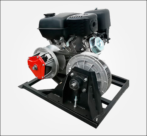

Доброго дня всем!
Озадачился при строительстве самоделки сейчас серьезным вопросом компоновки. Ни для кого не секрет, что существует 2 варианта расположения ведомого шкива вариатора Сафари возле двигателя Лифан.
Первый вариант слева, тогда получается что ремень от ведущего шкива как бы толкает ведомый, набегая на него, с учетом вращения коленвала против часовой стрелки.
Второй вариант когла ведомый шкив находится справа от ведущего, тогда ремень его тянет...
А разница то в чем? Какой вариант выбрать ?
Хотя интуитивно вариант справа явно тяговитее.

Задавал такой же вопрос на завод в Рыбинск. Специалисты ответили, что разницы нет. Объяснив это, что на мотособаках вариатор стоит впереди мотора, а тот же вариатор на снегоходе сзади мотора.

Не должно быть разницы, он крутится и начинает сжиматься, дальше тянет ремень. Все должно работать. Вот как то был вопрос в направлении вращения вариатора, так там я ничего не понял, они бывают разные и наоборот на другой двс или сторону не ставиться

Народ Вы что курите? Ремень ВСЕГДА ТОЛЬКО ТЯНЕТ!!!

А у меня ведомый снизу ))))) это третий вариант? Получается. если следовать вашей логике, то вариантов может быть 360 ))))) Да пофиг его как ставить, это же не гусянка. А вариантов скорее два по направлению вала.

Вроде бы разобрались полагаю. Значит ставить такие вариаторы можно хоть сбоку хоть снизу или сверху. Это радует , так как дает вариативность при компоновке!
Теперь надо озадачиться каким образом сконструировать переход от варика к кпп 08, что явно технически непросто!
Вал , кардан и т.д, чтобы несоосность победить
