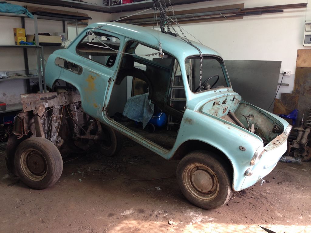

Свой предыдущий проект (http://forum.jawaold.su/viewtopic.php?t ... sc&start=0) я завершил за 4 месяца, думаю на этот мне понадобится год и то работая только по выходным, т.к. это просто хобби. В проекте с Явой я отступил от постулатов реставрации. Кто-то меня понял, кто-то нет, думаю также будет и с "Горбатым". После получения номеров, на жесткой сцепке перегнал ЗАЗ в просторный гараж для дальнейших манипуляций

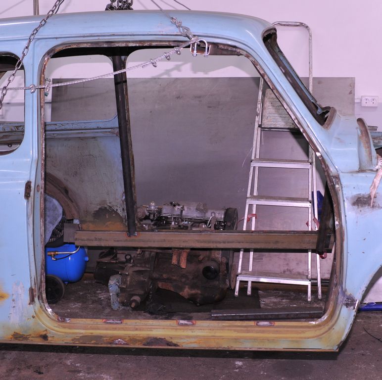

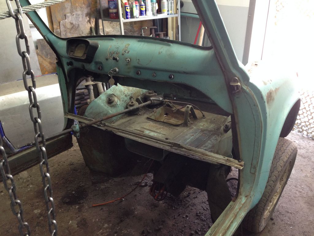

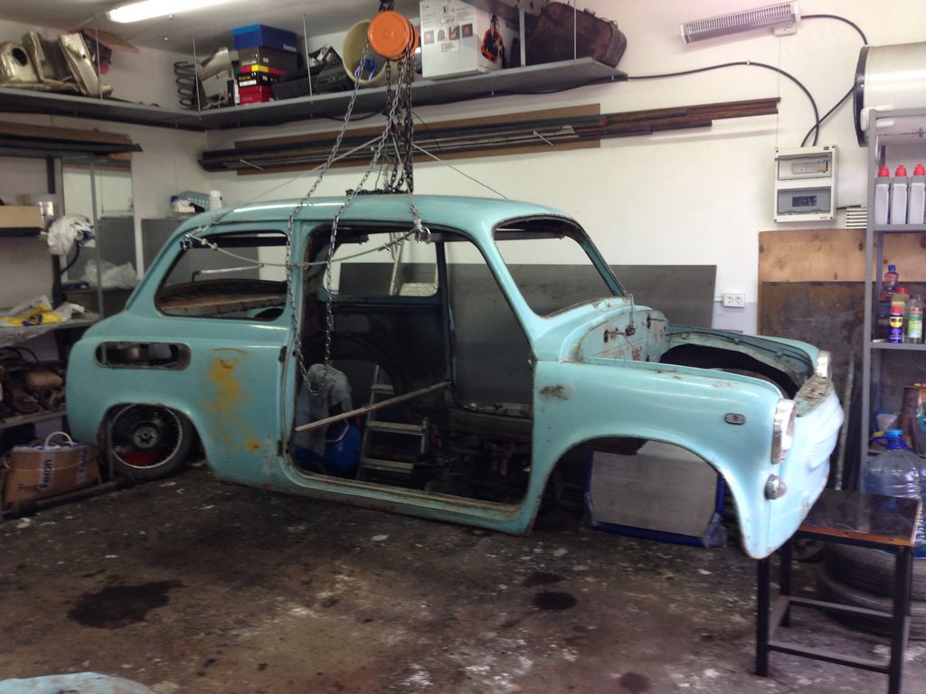

Поскольку днище и ходовая были в плачевном состоянии, то были ампутированы, кузов естественно был временно укреплен распорками для сохранения геометрии
Основа подготовлена, ура!

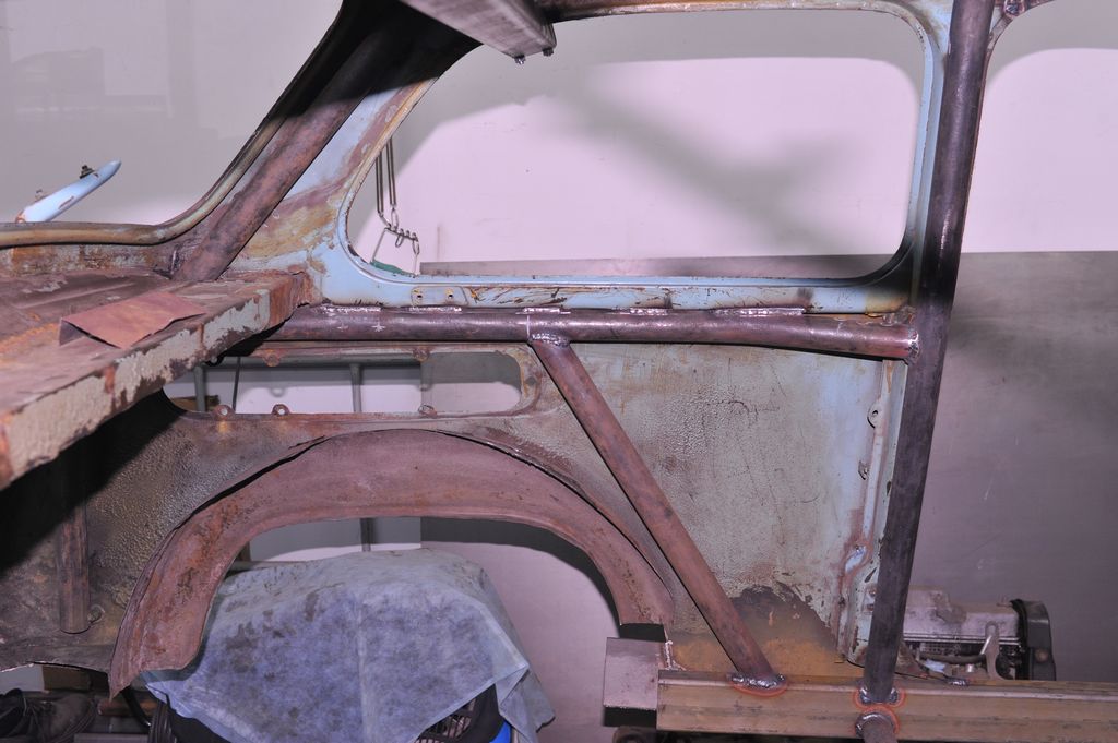

Посмотрев аналогичные проекты по восстановлению ЗАЗ-965 из вариантов: сделать каркас, а на него "скорлупу" ЗАЗа или интегрировать каркас внутрь остановился на 2-м варианте. Резать кузов вдоль и поперек, увеличивая габариты, не решился, хочу уместиться в стоковом кузове, правда проект получится 2-х местным, "аля купе". Для каркаса была приобретена холоднокатанная бесшовная труба 42х2,5 и некоторые специфические инструменты в виде трубогиба и торцевателя. Начал с усиления порогов, вырезал старые гнилые, вместо них установил швеллера 80х40х2,5. К порогам укрепил среднюю дугу, а дальше плясал от нее. Вот что получилось.

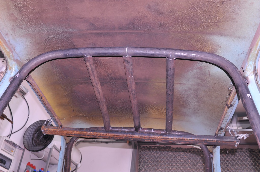

Далее установил переднюю дугу, долго мучался с ее изгибами, но приобрел опыт и дальше гнуть трубы было проще
И обе дуги связал между собой 3-мя распорками
Продолжил наращивать каркас внутри, усилил весь задок, как по бокам, так и сверху.
Наживил стаканы задних (передних в ВАЗе) стоек, предварительно лазерным уровнем "отбил" контрольные точки по кузову.

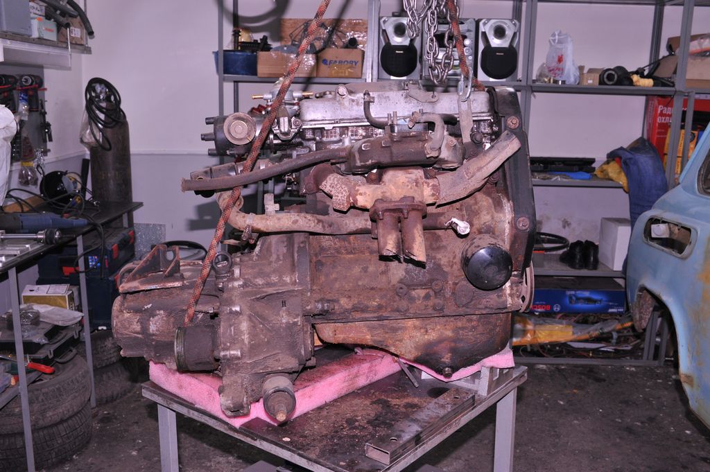

Таким мне достался движок от "донора"
Долго не мог заставить себя заняться чисткой, но корщетка, керосин и полдня времени сделали этот грязный этап
Позже после всех примерок покрашу движок для эстетичности.
