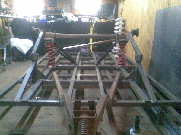

Процесс идет потихоньку.
Кто нибудь делал траки?
Не разу не сталкивался с самодельными, вот думаю как делать.
задача: длинна ~1м, нагрузка до 200 кг на каждый.
https://vk.com/teamrusbuggy
https://vk.com/rusbuggy
tmrus
Сообщения: 2114
Зарегистрирован: Чт сен 03, 2009 12:54 pm
Re: Самодельный прицеп.
Сообщение tmrus »
платформа 2500х1600
Доделал, покрасил. Буду продавать.
Кому прицеп? ))))

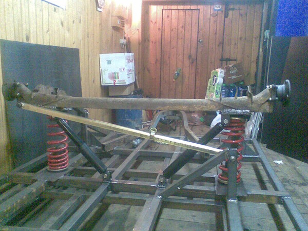

мое личное мнение, для прицепа такого типа, рессоры доктор прописал, и нету всей этой возни со стаканами и панарами, кучей косынок и тд,
достать пару рессор с уаза или каблука вообще не проблема как мне кажется, сам продал пару по 500 ру .
но как проект для достижения цели, получилось очень аккуратно и симпотично.
tmrus
Сообщения: 2114
Сообщение tmrus »
Спасибо.
Было сразу понятно, что на рессорах проще.
Но был поставлена задача и я не искал легких путей.
Ходовые испытания прошли удачно, едет ровно и пустой не прыгает.
в общем задачи поставленные в начале - выполнены.
да и тренировка хорошая была )))
