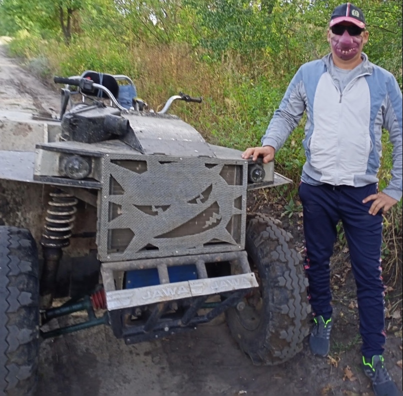

Всем привет.✊Дела такие....продал этот квадрик,ну как,подарил за 30 тыщ.Думаю,ну всё... нафиг.
Ааа неее, всё равно хочется занять чем то руки и голову.
В общем построил второй квадрик.Двигатель 09инж.Редуктора Тойота Харриер.
По сравнению с Окой,этот просто пушка💪

Вот он красавчег👍 Колёса Уаз.

Потом и его продал. Собрал третий квадр. С двс 2109инж , редукторами Мицубиси Оутлэндер, пч 2.35.Вот это действительно получился пушка-гонка 💪🏎
