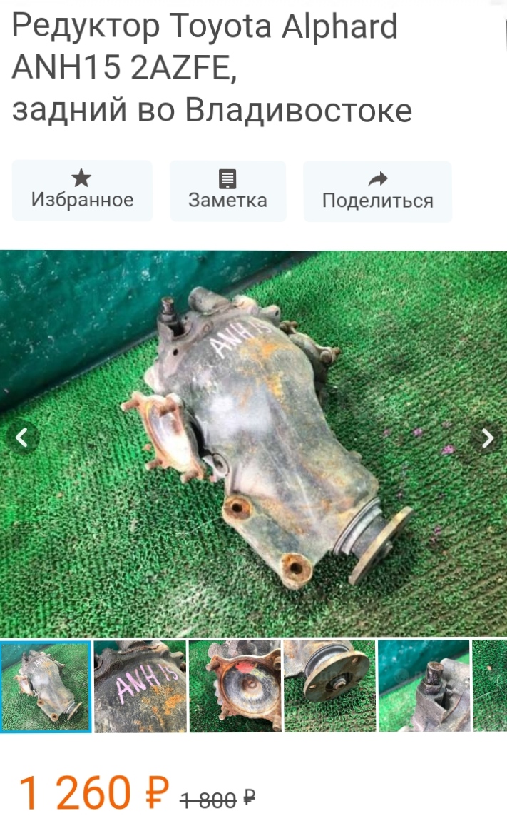

Делай с двигателем 2109 инж. Редуктора Тойота Калдина, Харриер или Альхард. Что найдëшь.По пч они одинаковые,2.92. Поверь, не пожалеешь.
От окушника больше шума чем удовольствия от покатушек.
Низ рамы 40-40-3 остальное 40-25-2

Делай с двигателем 2109 инж. Редуктора Тойота Калдина, Харриер или Альфард. Что найдëшь.По пч они одинаковые,2.92. Поверь, не пожалеешь.
