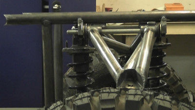

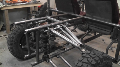

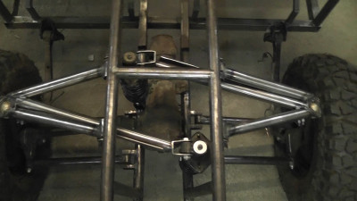

Такую заднюю подвеску вы ещё не видели. Во всяком случае, лично я пока такую не сделал, нигде не видел. Назвал я её шахматный кантилевер. Кантилеверов очень много разных и я добавил ещё один вариант.
Рычаги будут ещё дополнительно усиливаться на участке от оси к амортизатору. Нужно сначала доделать переднюю подвеску, навесить все агрегаты и возможно придется на пару сантиметров внутренний рычаг укоротить. Что бы по мягче было.
Конкретно этот аппарат, предназначен для тошнотского ползанья по лесу, с комфортом, и уж прыгать ему точно не придется. Даже в самых смелых мечтах.
Трубы бесшовные.
По фоткам не понятно, на видео всё видно как это работает.
Необычная задняя подвеска для Багги. Сам придумал.

Интересное решение, но заморочное, да и неподрессоренные массы растут. На мой взгляд можно было подобрать аморт нужного размера или пару амортов и упереть их в нижний рычаг.
