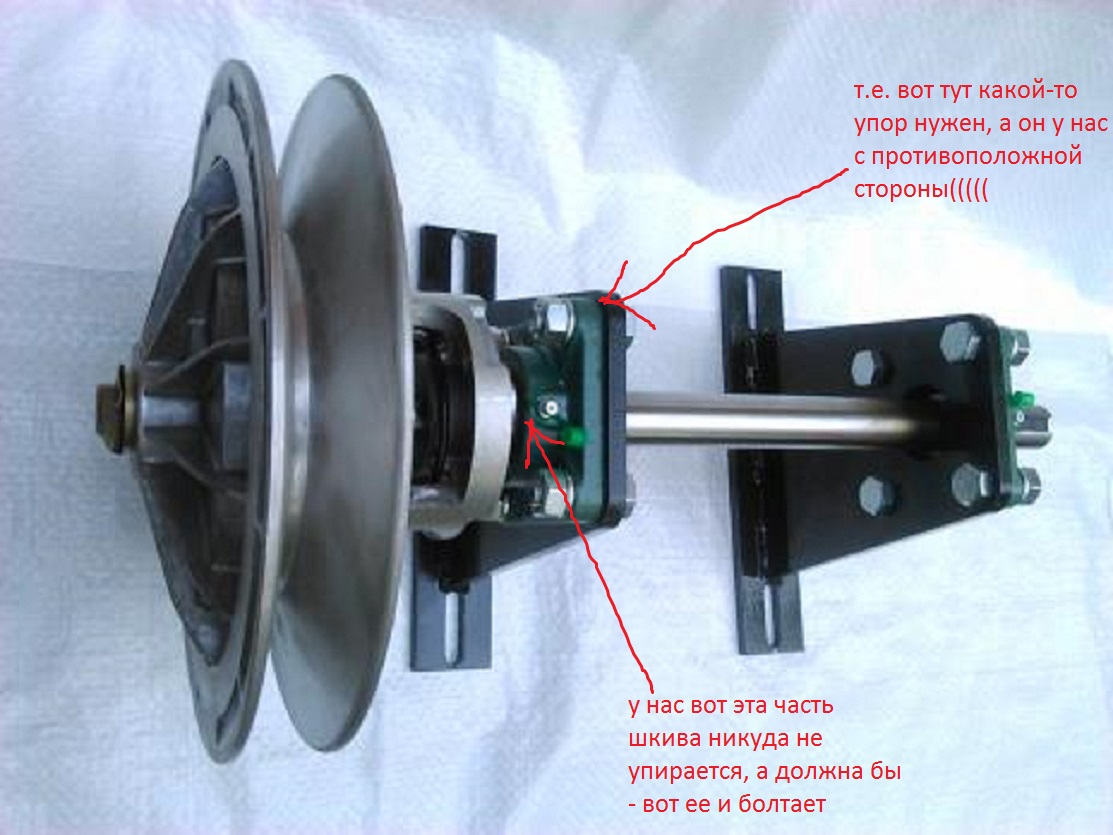

Я вот что думаю:
А правильно ли собран ведомый шкив?
Той ли стороной и с нужными ли упорами?
Вот вариант базовый (на мотобуксах идет) -3 фото
2 фото - как сделано сейчас у меня - т.е. вал выходит в другую сторону и на конце его звездочка с цепью
1 фото - думаю играет роль то, что у меня нет упора ступицы с пружиной ведомого шкива - поэтому ее и болтает
как на мой взгляд должно быть
мой вариант, с выходом вала слева
стандартный вариант для мотобуксировщиков

Как считаете, можно ли поставить ведомый вариатор наоборот?
Вот так он стоял у предыдущего хозяина варика (да, я купил б/у вариатор)
Может ремень и шел немного на перекос - но блин он работал и ехал!!!
