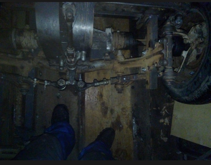

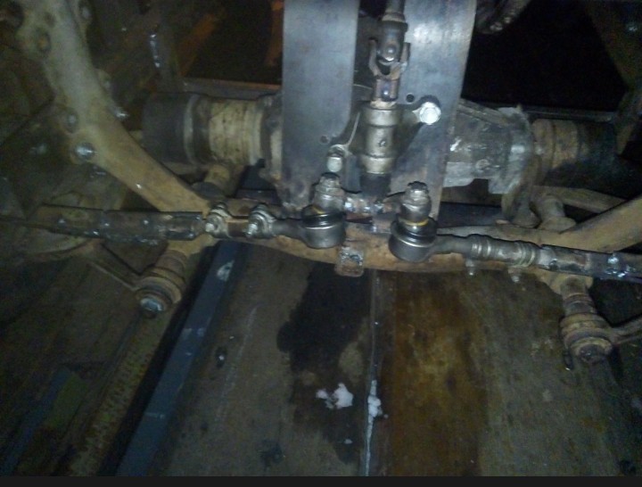

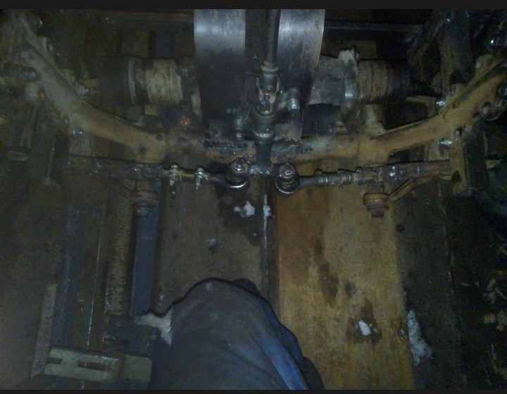

Всех приветствую. Собираю квадроцикл из Урала на подвеске и агрегатах нива. Сделал рулевое управление но почему-то одно колесо поворачивает больше чем другое причем прилично. Рулевое спереди. Что-то не правильно сделал. Прошу помощи может кто подскажет.

Как там аккерман поживает? Гуглить, потом снять пружины и проверить работу рулевого при ходе подвески вверх и вниз, перегибать сошки/переделывать тяги.
