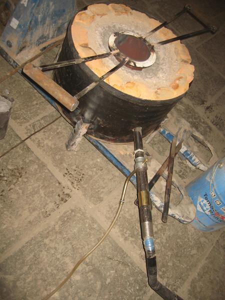

Можешь фотки своей печи выложить интересно посмотреть твою конструкцию

Вечером

Прикольно,сколько аллюминия за раз плавит?

Тигель сделан из 80 трубы высотой 200 мм

Там на фоте, лепесток есть, это регулировка сброса воздуха?

lunatik писал(а):Там на фоте, лепесток есть, это регулировка сброса воздуха?
Да это вместо крана.
Футеровку печи лучше сделать из кирпича,нержа после 20-30 плавок сгорит.....местами

продолжаем тему литья ,сегодня испытал новую печь,просто супер,тигель ёмкостью 2.5 литра ,фотки вечером.
