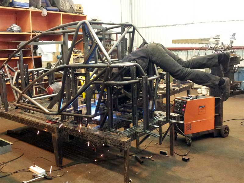

				Приветствую всех, подойдет ли такой стапель для сборки рамы для квадрацикла? Или может есть более удобный или практичный?
				Re: Квадроцикл с двигателем Toyota Passo 1.3 АККП
				Добавлено: Вс ноя 11, 2018 7:48 pm
				 Vasilev
				Я работал с таким  - мне понравилось.
