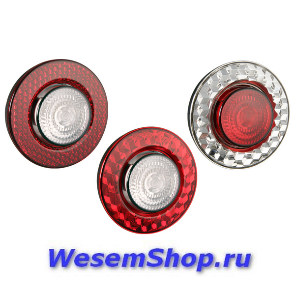

Да дизайн это дело вкуса, задние фонари в законченном виде действительно вид портят и чего то бы можно добавить сзади

Спасибо за отзывы!Действительно мне тоже не по душе смещенный мотор, нет идеальности)). Наверно придется делать багги на мотодвигле, нравится мне багги Rage.Но на базе чего то, чтоб доки были.С задними фонарями согласен, возможно не надо было торопиться и копить на какие нибудь модульные фонари, но и жить и гонять хочется здесь и сейчас!Сделать можно все,купить лучшее, самое крутое, но тогда нужно быть уверенным что оставишь технику себе,а с допами на сотни тыс не продать ! Мой бюджет на все вместе 130 килорублей, что на 30 уже превышает тех задание!
