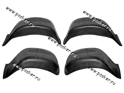

АЛ Ш, посмотри как сделали мы. это подкрылки от 469-го. вполне гармонично смотрится, и в то же время надежно. не раз сворачивали их в лесу, на ходу попровлялось и ехали дальше. Очень эластичный и прочный материал, кстати и на морозе.
(вот тут можно посмотреть фотки покрупнее
http://www.42buggy.ru/index.php?set=new ... 1022135458)
А вот стеклопластик - точно не для оффроуда, нужен эластичный материал, что бы при ударе сложился и выпрямился обратно. Полиэтилен низкого давления с этим хорошо справляется. При желании его можно и самому сформировать. Вот тут опыт изготовления стекломатриц и пригодится.
