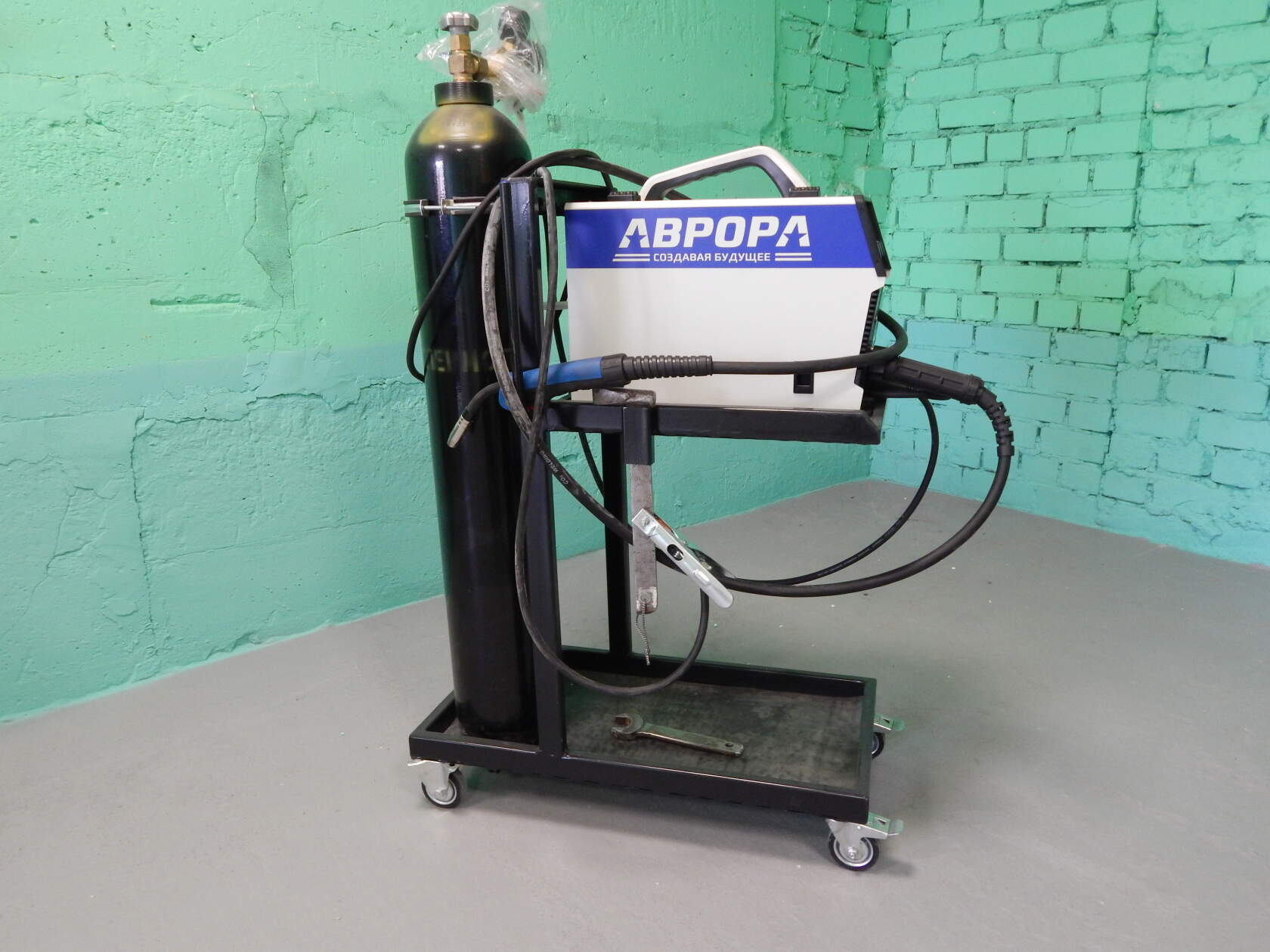

В новый гараж купил полуавтомат и оснастку . Сварили тележку и сын подарил " Маска сварщика SV-III Сварог"
Как же здорово, электродами и проволокой. На солнце и темноте, 3 регулятора. 4й на голове крутишь. Десять лет собирался маску взять.
