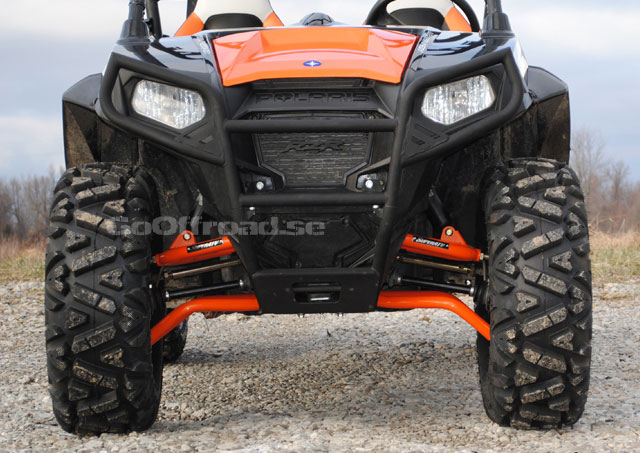

Собственно бред идеи в том чтобы уйти от нашей стандартной, плоской внизу рамы к вот такому виду :
Клиренс не увеличивается в районе редукторов, но зато он увеличивается в остальной части рамы где нет редукторов. Передние продольные рычаги и макферсон, задние продольные и обычные амортизаторы. СМЫСЛ : когда квадр садится на пузо, сдернуть его сложно, площадь большая, а в таком варианте это будет как бы "квадрик с мостами", уазы ведь неплохо ползают чертя серединой мостов по болоту....
А плюсы продольных рычагов в меньшей массе, простоте изготовления. Минус такой рамы в том, что центр тяжести сместится выше...
ДАВАЙТЕ КРИТИКУЙТЕ БЫСТРЕЕ, ЧТОБЫ Я СЕБЕ ГОЛОВУ НЕ МОРОЧАЛ
