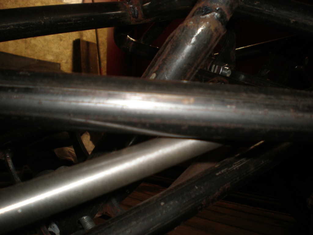

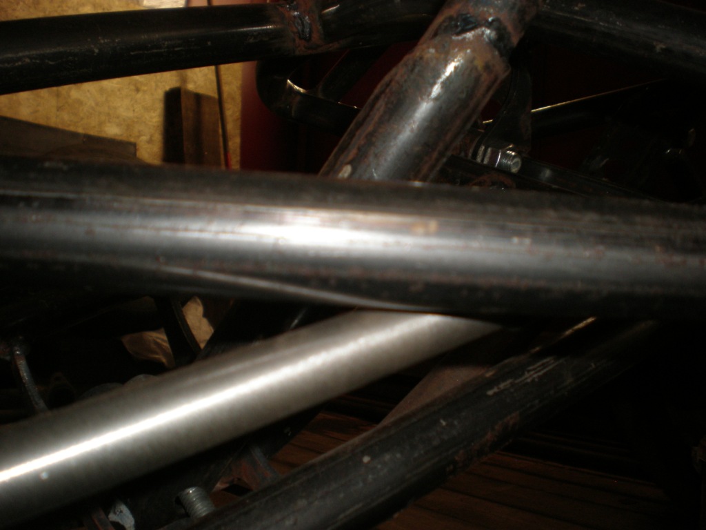

от диска 1 см,а от резины гораздо больше-сразу гиб трубы идет

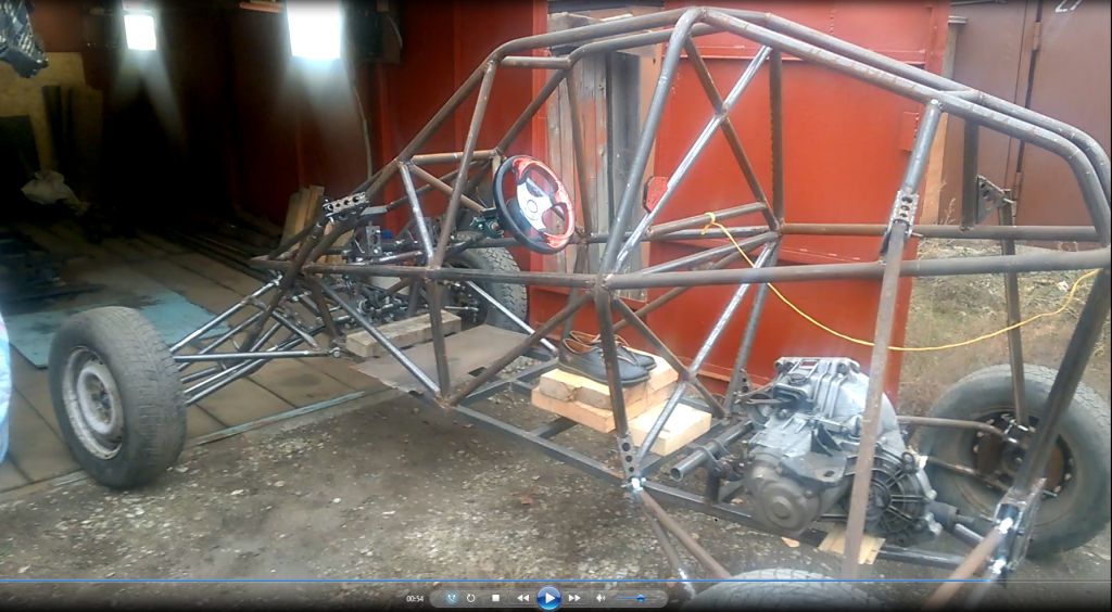

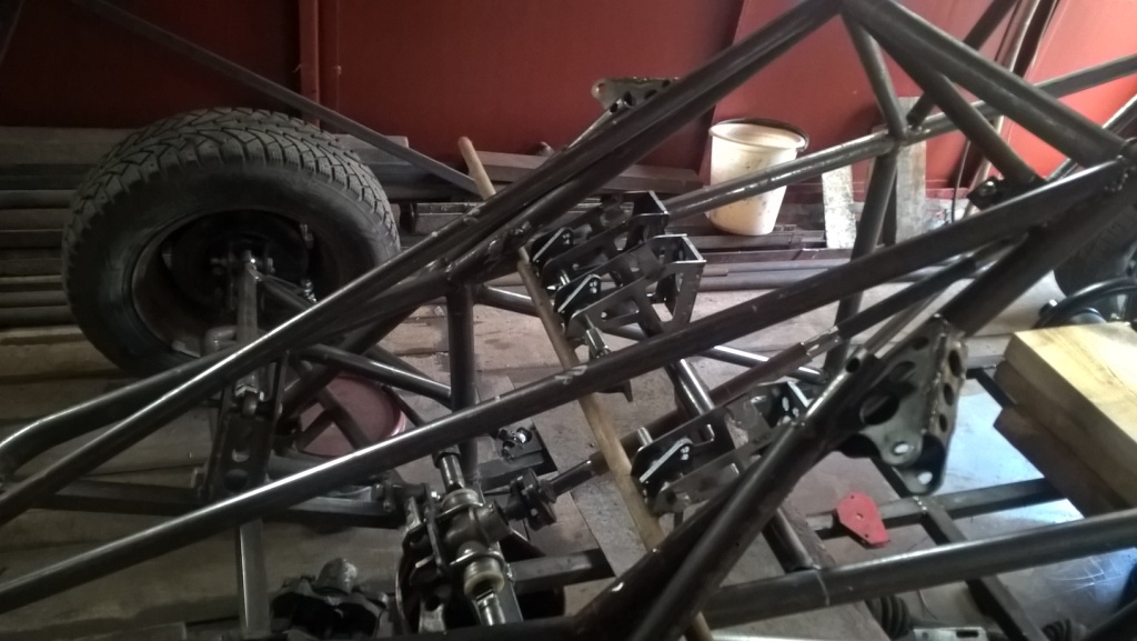

медленно идет процесс строительства. После работы вечерами в основном.

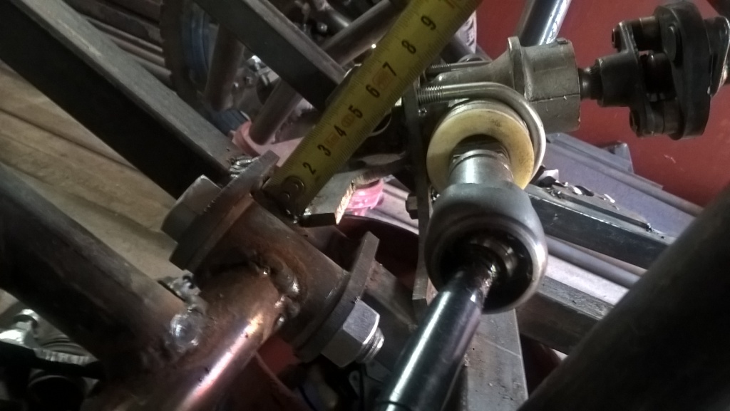

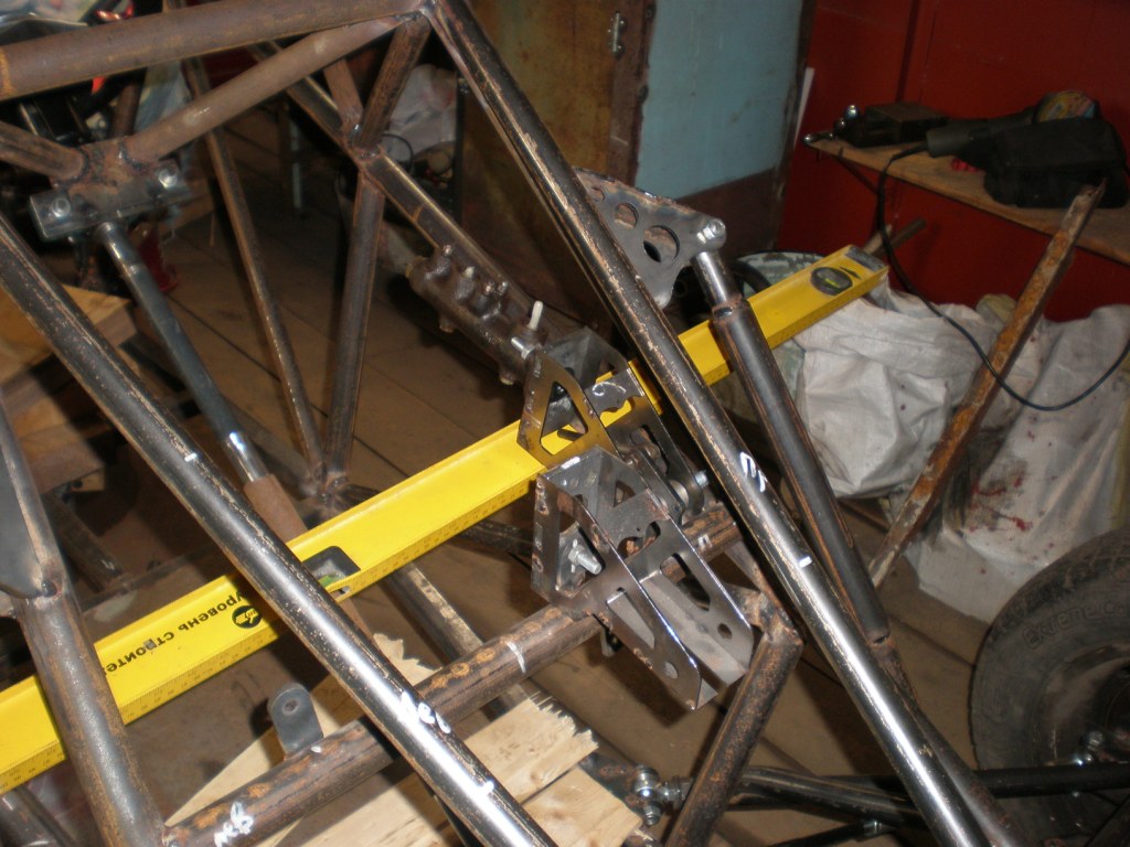

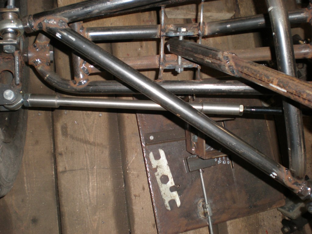

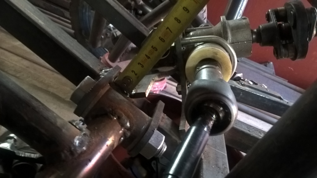

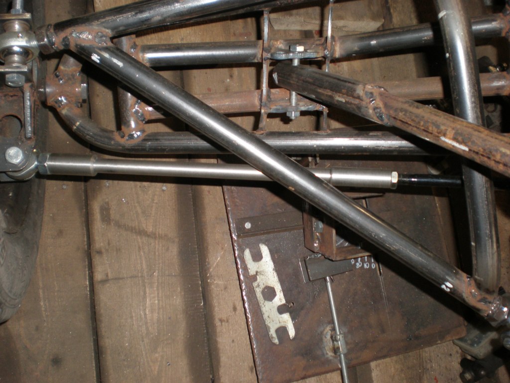

Ну и конечно небольшие проблемы. Все делал по чертежам, но почему-то тяга рулевая упирается в верхний передний рычаг, придется все переделывать крепеж рулевой рейки, наверное опускать буду на пару сантиметров

Втулку на шс переделай и все на сошке, это присутствует даже с рейкой по чертежам, я видел на форумах за границей. Я поднял крепление рычага верхнего.

Chydik писал(а): Сб окт 06, 2018 11:48 pm Втулку на шс переделай и все на сошке, это присутствует даже с рейкой по чертежам, я видел на форумах за границей. Я поднял крепление рычага верхнего.
Спасибо Максим, но наверное крепеж буду переделывать, там впритык получается. Рейку попробую на пару сантиметров опустить

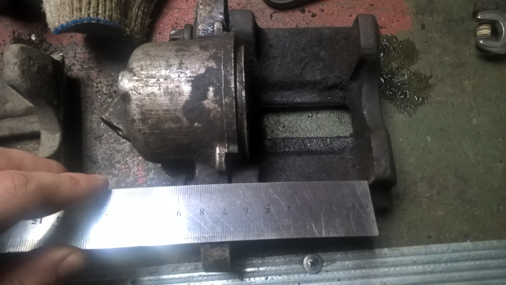

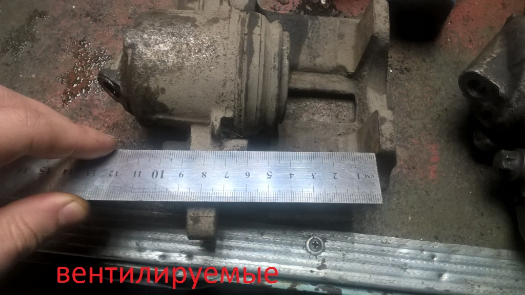

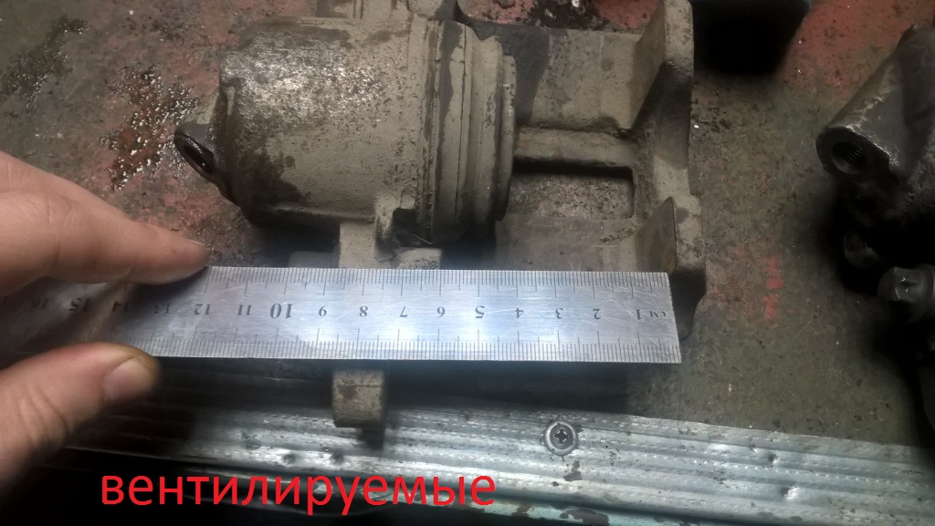

вчера на авторазборе взял суппорт тормозной. немного ошибся. продавец сказал тормозные суппорта все одинаковые, оказалось что у вентилируемых тормозов скоба чуть шире (см фото), но сам поршень одинаковый, подходит ко всем скобам и ветилируемых и невентилируемых тормозов (пробовал соединить)..
буду перебирать суппорта, подскажите кто какие брал ремкоммплекты и смазки для тормозных суппортов, кому какие понравились?
