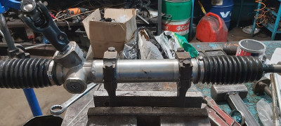

при изготовлении, такой самодельной рейки, как обезопасить себя, от проворачивания штока\гребёнки, вокруг своей оси??
По-моему, никто с этим не заморачивается, и пускает этот момент, на самотёк.
https://yandex.ru/images/search?from=ta ... 0%BE%D0%BA
Коллеги, у кого проехал автомобиль, с такой рейкой, как на картинке выше, хотя-бы, 8-10000км??
Вопрос, автору проекта, -- каким штангенциркулем, мерили 3 сотых, на длине 70см??

Каким штангенциркулем я пользовался, это можете посмотреть видео доктора дью и у меня точно такой же.
А как ездят все автомобили на таких рейках? если вы бздите ездить на рейке с круглым валом, то ищите ваз 08 которая шла на эскпорт, там обратная сторона вала под углом и гребенка тоже имеет наклон.
И я не знаю, что вы там курите, но как показалось мне, вы просили размеры. я вам скинул, размеры рулевой тяги отдельно и вместе с корпусом. А то что у меня программа показывает десятки, можно по этому поводу не умничать
