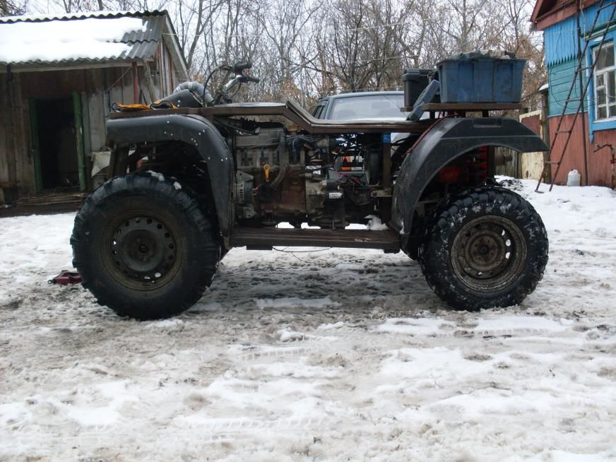

Вот фото передних колес как порезал.
Будет время концелярским ножом подравняю. Пятаковые пока еще не трогал.

а какая высота у этих колес?
Тамбовский
Сообщения: 721
Зарегистрирован: Вс ноя 04, 2012 10:01 pm
Re: Квадр на базе 99
Сообщение Тамбовский »
76см

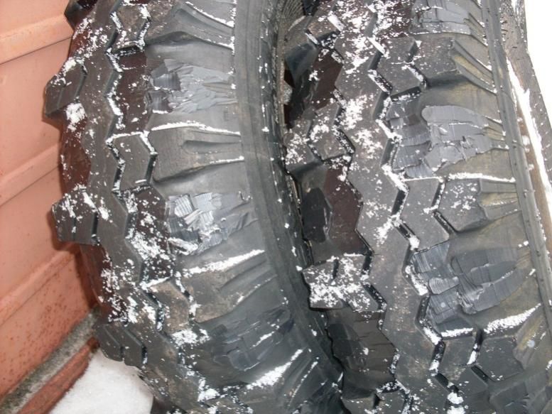

Разница колес.

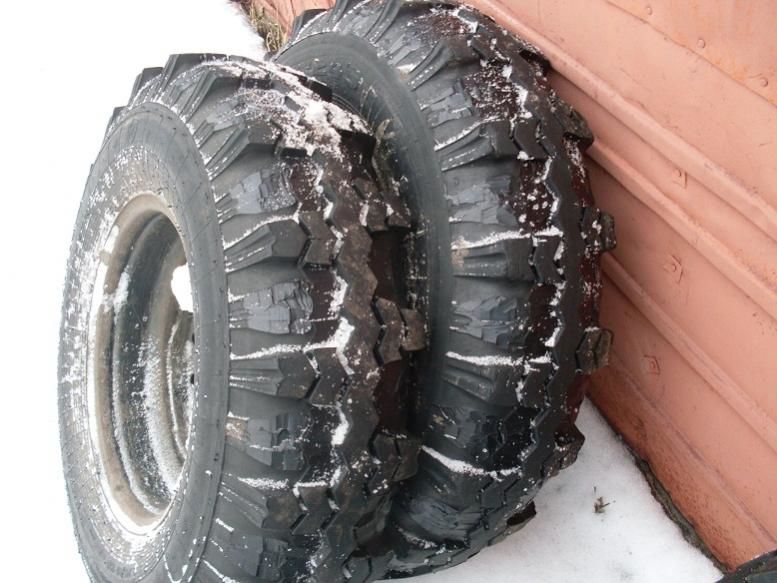

Сегодня прикупил.

Тамбовский писал(а):Сегодня прикупил.
Зачётная, но узкоспециализированная резина! Должна без проблем сесть на 6 дюймовые диски, если все 4 по 9 дюймов.
Все 4 на 9. теперь надо найти диски. Чет боюсь что боковые грунтозацепы будут за стойки цеплять.

Тамбовский писал(а):Все 4 на 9. теперь надо найти диски. Чет боюсь что боковые грунтозацепы будут за стойки цеплять.
Проставки спасут мир)))
зачетная резина! долго я облизывался насчет нее, но цена на новую зашкаливает от 40 и выше. а эта б .у. или новую брал?
