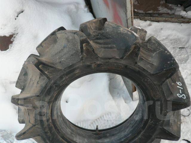

нашёл резину, с минитракторов с Японии,неплохая замена горилле,писал продавцу высота шипа как он ответил 7 см,
http://vladivostok.baza.drom.ru/ib/novy ... 12675.html
Re: квадр 4х4 с двиг. 08 из Адыгеи
Только я ценник не увидел,сколько стоит?А так выглядит не плохо.

не плохая резина
цена 7 кило за колесо, сейчас и моя резя 'BKT' стоит 7 кило.Если бы раньше нашёл ,купил бы бридчстоун ,вообще у того продавца два вида резины та что может быть нам интересна,китайская  клеен  8х16х31 вес 20 кг, и японская бридчстоун 8х16х31 вес 16 кг. Китайская вроде дешевле.
