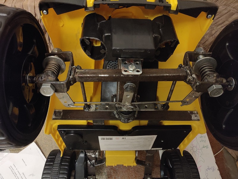

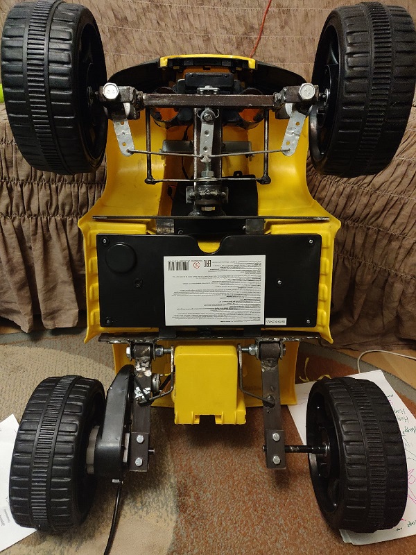

Собрал перед. Качалка на маленьком сайлентблоке. Вроде норм. Сделал кулаки на пружинках. Не работают к сожалению. Втулку закусывает на оси. Надо как то переделывать...
Re: Надо ли задний дифф на мелкий электроквадр?
Закусывает потому что идет перекос, надо увеличивать высоту втулки, желательно раза в три. Соответственно увеличить высоту кулака, место позволяет.
