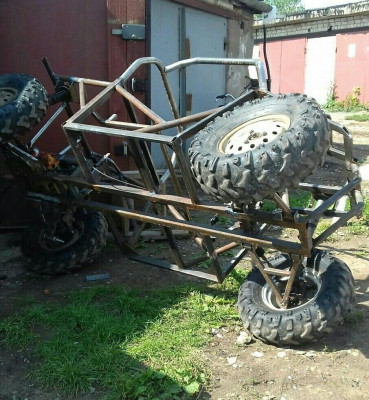

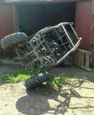

Добрый день уважаемые пользователи!
Купил тут самодельную маленькую багги, теперь занимаюсь ее доработкой и апгрейдом
Только вот не выходит нихрена(((((
Было: багги самосварная рама, с двигателем лифан 7лс + мухтаровский вариатор
Как то на ней удалось пару раз проехать, НО - по ровной дороге.............не тянула она даже если чуть в горку. В итоге пожег ремень

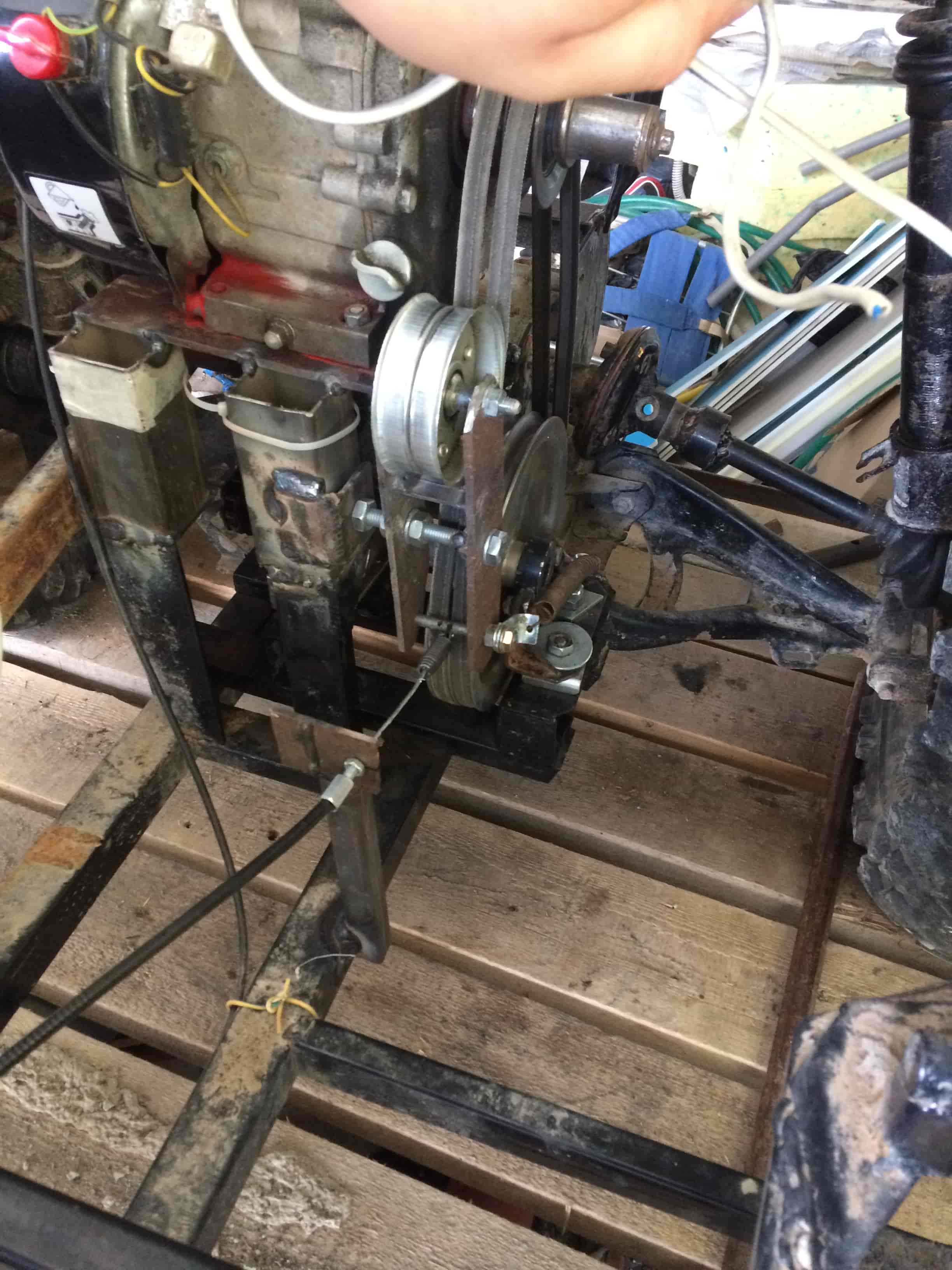

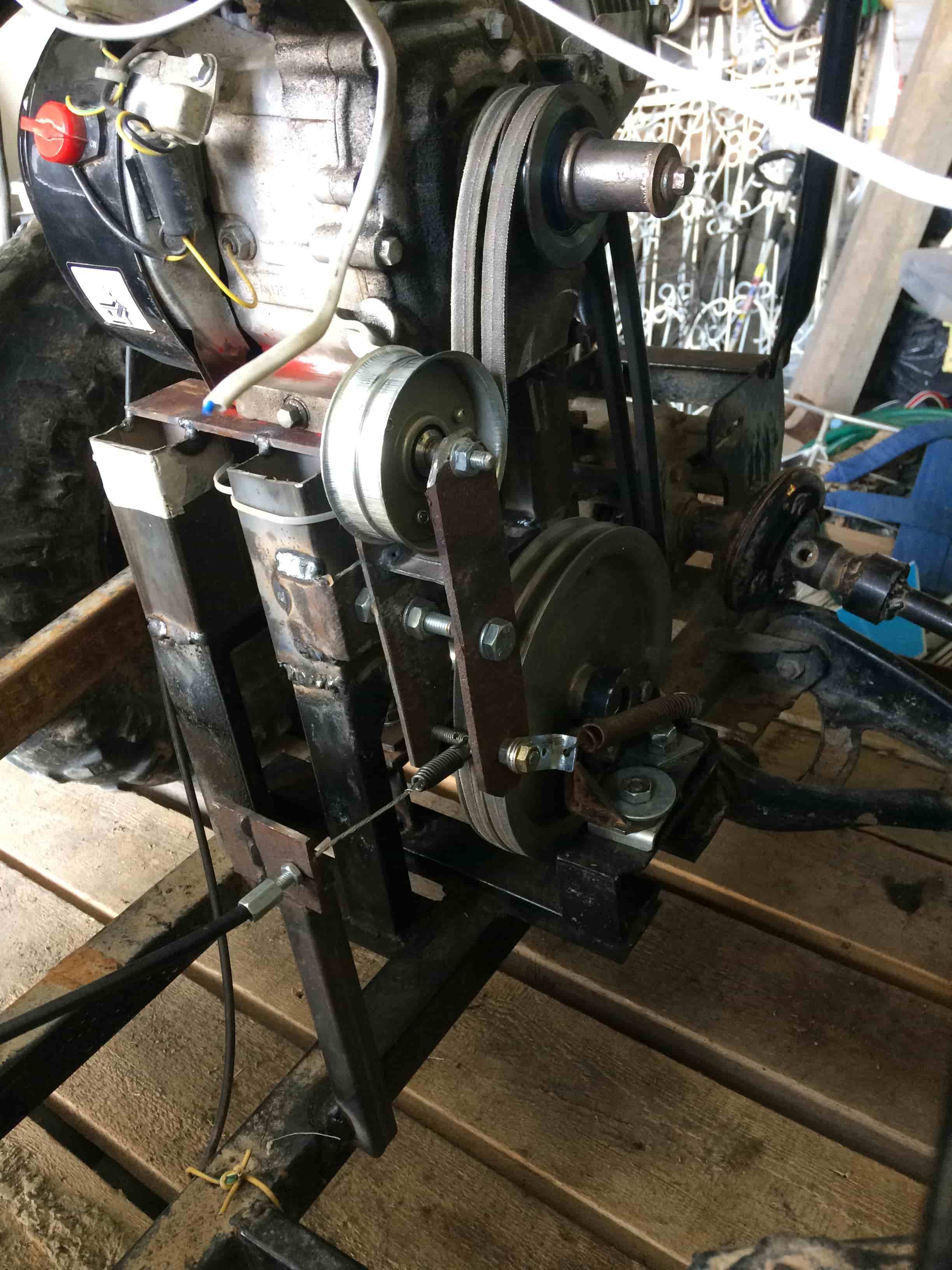

Переделал: выточил два шкива, двухручейных, нажимной ролик............как на мотоблоке. Поехала - но хреново, тоже чуть горка и горят ремни
Купил 15лс движок + вариатор сафари.
Все вроде выставили. Ведомый варик снизу.
Межосевое 280мм (с учетом НЕнового ремня)
По итогу все так же не тянет
Ведомый вариатор не цепляет ремень, в то время как ведущий уже раскручен и закрыты тарелки.
Вопросы:
То ли вес багги слишком велик (200кг точняк......не меньше)...............поэтому и 15лс мало

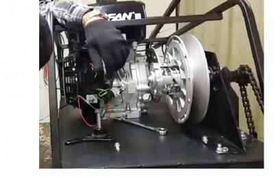

То ли вариатор ведомый плохо настроен - чашки как то рывками открываются и слишком сильно, что аж зазор виден между чашкой и валом (попробую видео прикрепить).........как правильно настроить?
Редуктор стоит от Муравья.
Может в нем дело? Что слишком малое тяговое усилие создает...............но на что то его менять нет возможности (

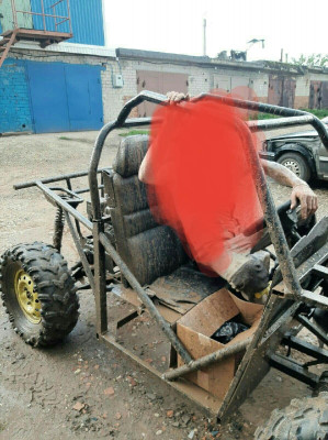

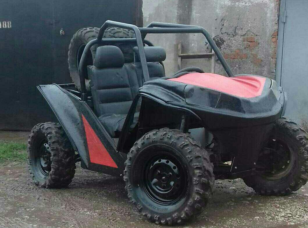

Еще три фотки - внешний вид + этап когда была переделка на шкиво-ременную передачу
Re: Багги подростковая самодельная

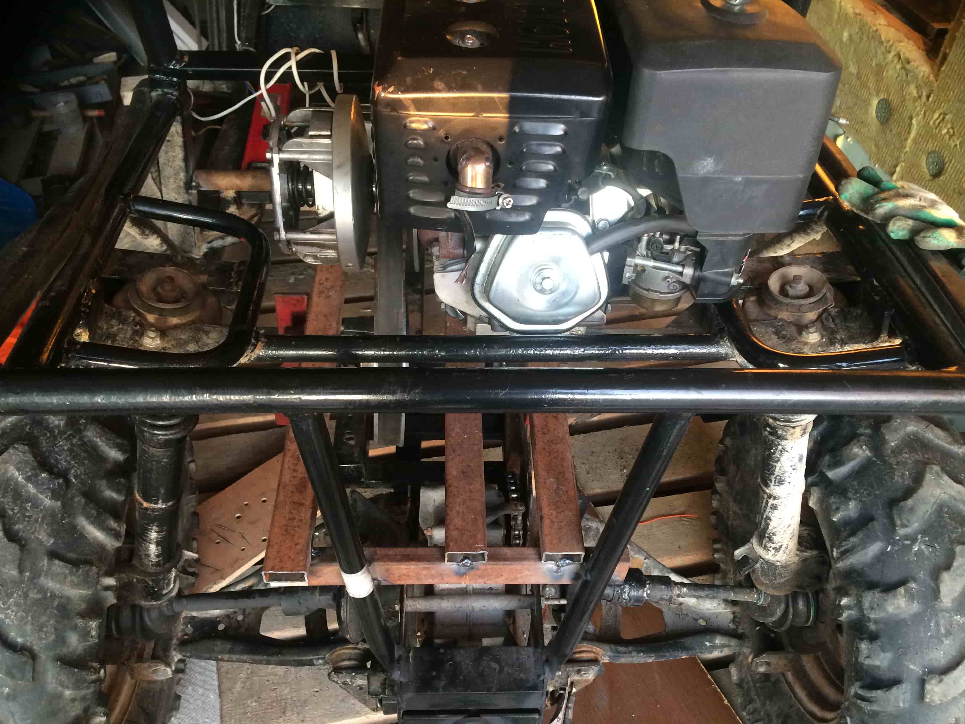

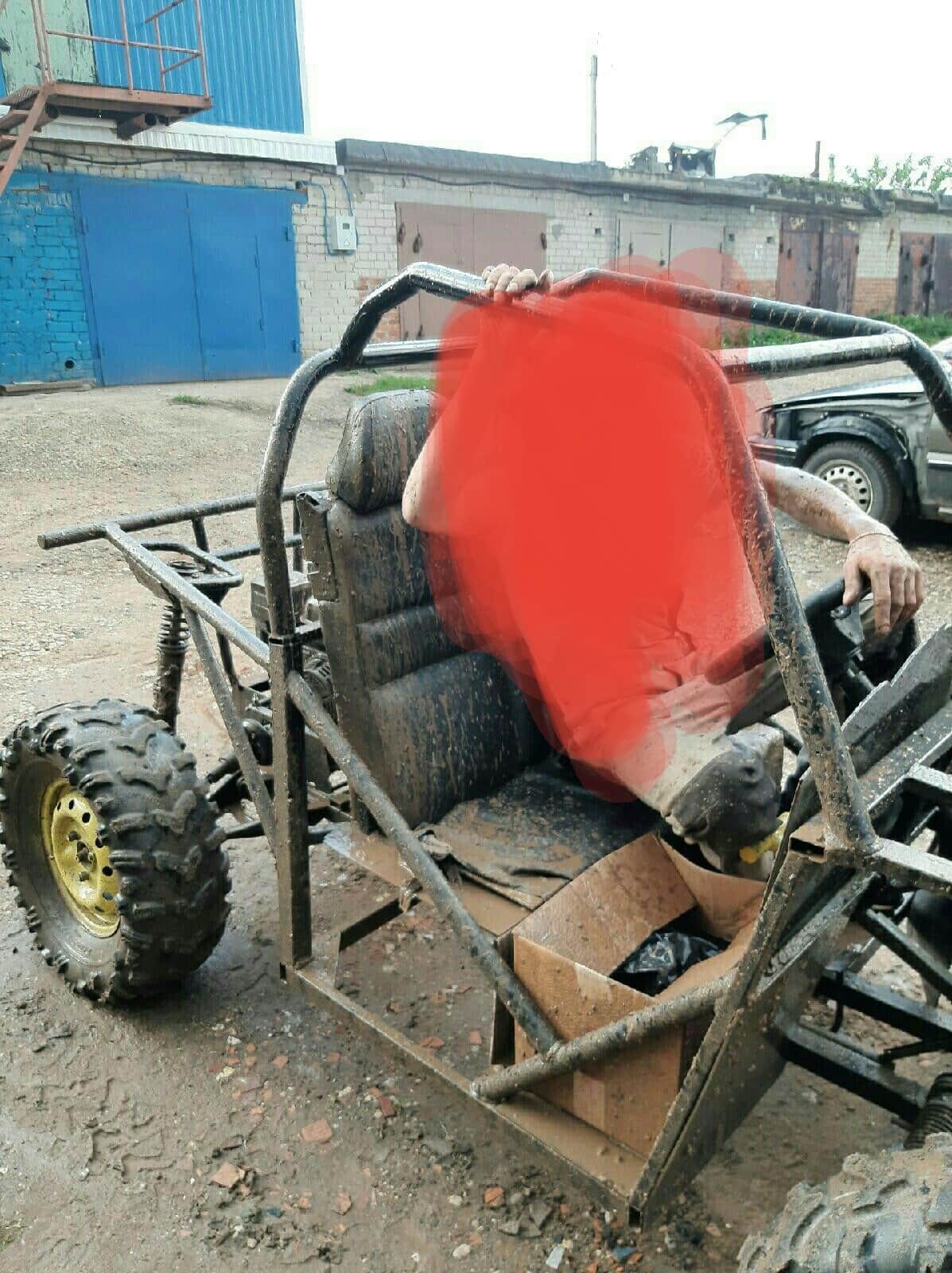

В настоящее время выглядит примерно так...........это в процессе подгонки фото, но суть та же
Ps: как сюда видео о работе вариатора вставить?

С такими колесами и восьмерочному мотору тяжело будет! К том же масса багги 200 кг + 2 человека = а это уже слишком много. Обычный одноместный карт примерно 70 кг на маленьких колесиках.

Вариатор сразу редуктор без промежуточного понижения крутит? Если да, то он по-любому ехать не будет, слишком низкое передаточное получается. Тут хоть в 100 лошадей двигатель поставь, ремень будет буксовать. Конечно можно ведомый вариатор подрегулировать, но более правильный вариант - добавить понижение между вариатором и редуктором

Шкив конечно порегулирую.drifter писал(а): ↑Вс июл 26, 2020 6:16 pmВариатор сразу редуктор без промежуточного понижения крутит? Если да, то он по-любому ехать не будет, слишком низкое передаточное получается. Тут хоть в 100 лошадей двигатель поставь, ремень будет буксовать. Конечно можно ведомый вариатор подрегулировать, но более правильный вариант - добавить понижение между вариатором и редуктором
Но так - да, сразу.
А как это понижение сделать???
ПЧ между вариатором я незнаю как рассчитать.
Между звездами ведомой и ведущей - оно да, низковато, 2.4...............но бОльшую ведомую звезду на редуктор муравьевский невозможно поставить, т.к. бОльшая звезда будет упираться в вал привода колеса.

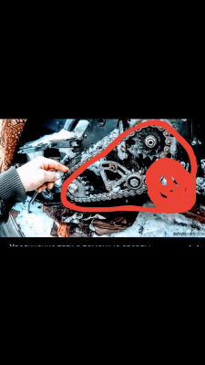

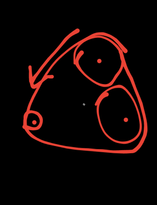

Придумал/нашел тут вариант как на картинке ниже:
Только на исходной картинке промежуточная звезда играет роль натяжителя, а я хочу их рядом две поставить (одну из них закрепив на независимом валу).......тем самым снизив нагрузку на ведомую звезду

На эти моторы есть понижающие редуктора 1:2 с центробежным сцеплением, думаю это может помочь

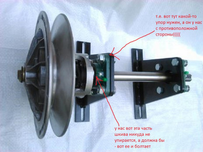

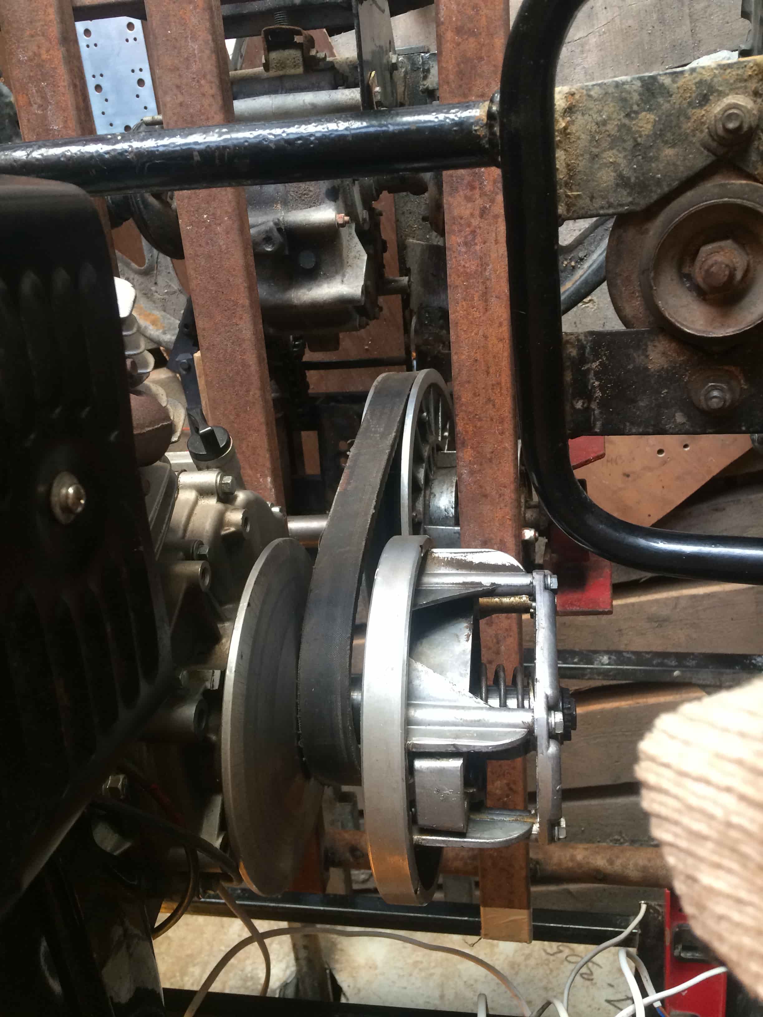

Я вот что думаю:
А правильно ли собран ведомый шкив?
Той ли стороной и с нужными ли упорами?

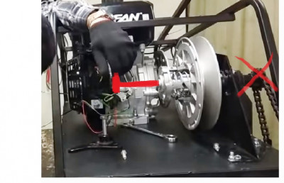

Вот вариант базовый (на мотобуксах идет) -3 фото
2 фото - как сделано сейчас у меня - т.е. вал выходит в другую сторону и на конце его звездочка с цепью
1 фото - думаю играет роль то, что у меня нет упора ступицы с пружиной ведомого шкива - поэтому ее и болтает

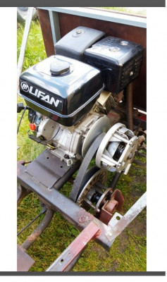

Как считаете, можно ли поставить ведомый вариатор наоборот?
Вот так он стоял у предыдущего хозяина варика (да, я купил б/у вариатор)
Может ремень и шел немного на перекос - но блин он работал и ехал!!!
